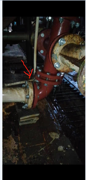

两个法兰连接对不上?
发表于 2020-1-20 11:06:49 | 显示全部楼层 |阅读模式
说是反口,什么叫“反口”。什么样的?
发表于 2020-1-20 11:32:47 | 显示全部楼层
止口做反了呗,本来一公一母,你做了两个公的
发表于 2020-1-20 11:38:17 | 显示全部楼层
联接件一般都是相配的,比如螺纹联接的螺栓螺母的旋向,齿轮副的旋向等等!
发表于 2020-1-20 13:22:33 | 显示全部楼层
螺纹反口?
发表于 2020-1-20 18:07:57 | 显示全部楼层
反口是什么意思?第一次听说法兰反口
发表于 2020-1-20 19:16:09 | 显示全部楼层
正口长啥样?^_^
发表于 2020-1-20 20:02:47 | 显示全部楼层
是不是“反扣”啊?
发表于 2020-1-21 10:11:27 | 显示全部楼层
法兰的实物图片传上来,看看是什么样的?
发表于 2020-1-21 10:55:30 | 显示全部楼层
支持这个说法。
法兰不偏口,不错口,不张口,不反口
 楼主| 发表于 2020-1-21 11:02:30 | 显示全部楼层
晓昀 发表于 2020-1-21 10:11
法兰的实物图片传上来,看看是什么样的?
所指的反口就是塑料件和钢件直接的位置。正在喷水~~~
这是我在百度上找到的一句话如图有提到反口这个词
现在这个实际存在的问题就是两个法兰对中,不仅有位置的偏差,还有角度的偏差。当时这个大国企的老师傅说的“反口”,反正我是不知道什么意思,但是我也不知道他知不知道反口这个意思。
一段是热熔pvc,另一端是钢衬胶的。我们领导的意思是多加两个垫紧一下。我怕把塑料件紧碎了。再一个方案就是重新做那个pvc直管,毕竟这个“反口”是因为这个直管太长导致的,但是这样比较麻烦。
