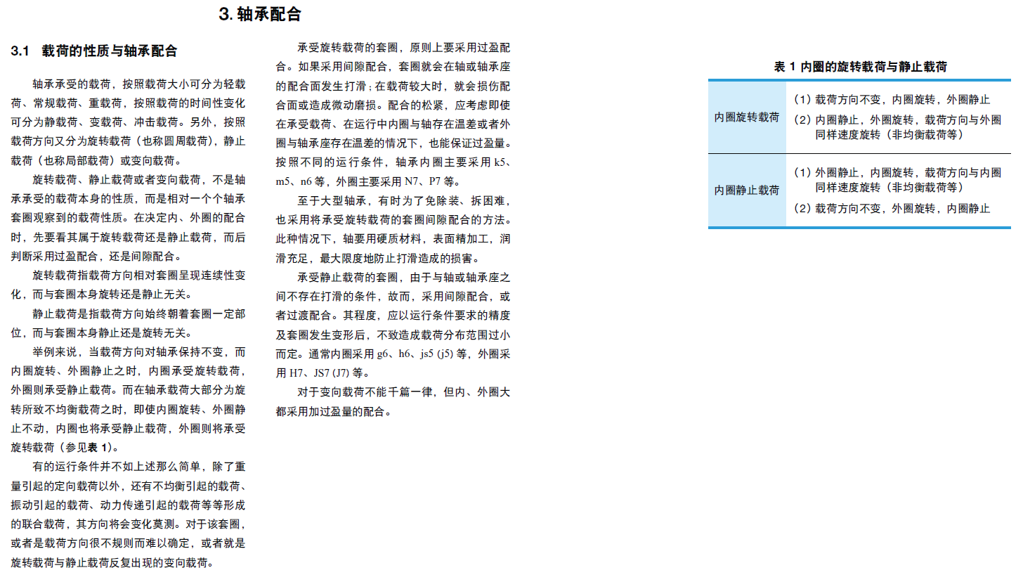

轴承内圈固定,外圈转的话,这种情况可以不,如果这样用需要注意什么?

内圈固定,外圈过盈配合内孔
发表于 2020-1-19 20:54:12 | 显示全部楼层
轴承内圈固定,外圈旋转,内外圈的载荷形式不一样,一个定向载荷一个是旋转载荷。
轴承的内圈固定,内圈仅起支撑作用,与轴的配合可以用小间隙配合;轴承外圈与其配合的零件一起旋转,所以,旋转紧配合(过盈配合)。
