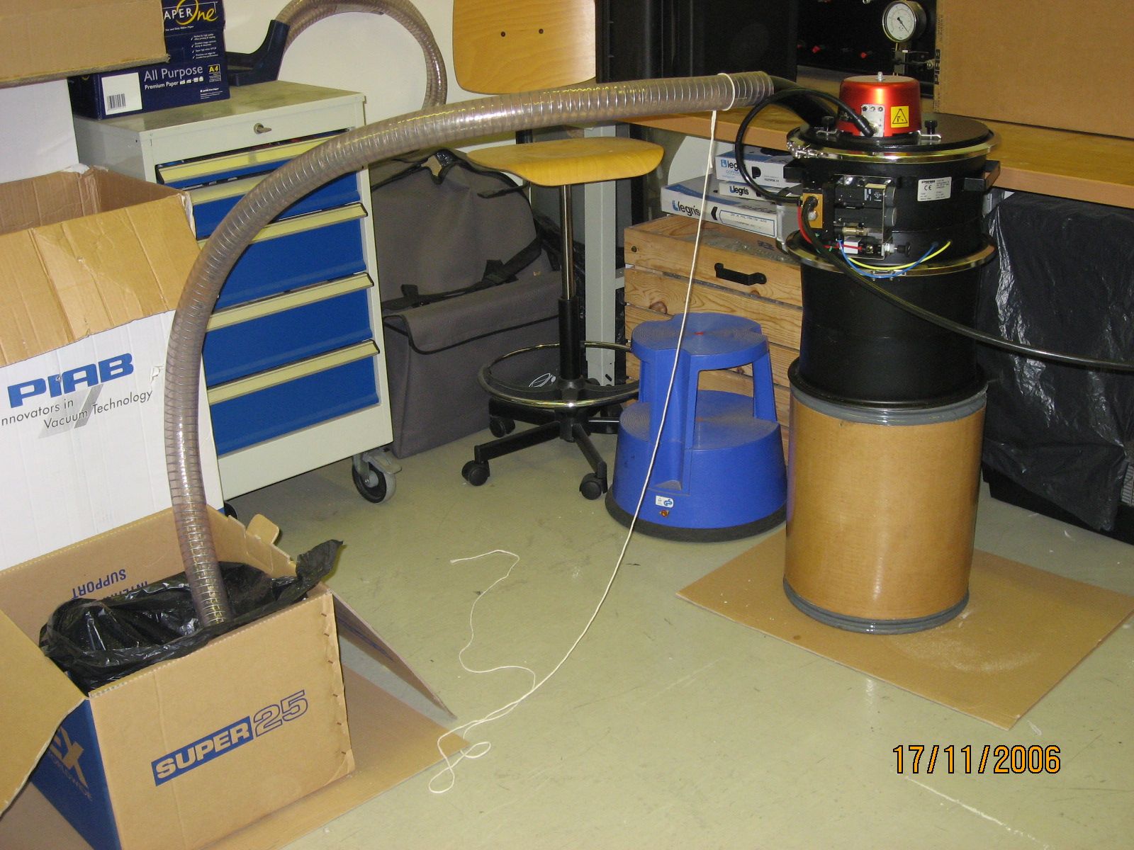

之前为广东科达提供过PIAB的真空输送机,系统需要输送和回收陶瓷粉末: 陶瓷粉.jpg
实际运行效果良好,纯气动控制,通过控制器可以实现间歇式输送效果。

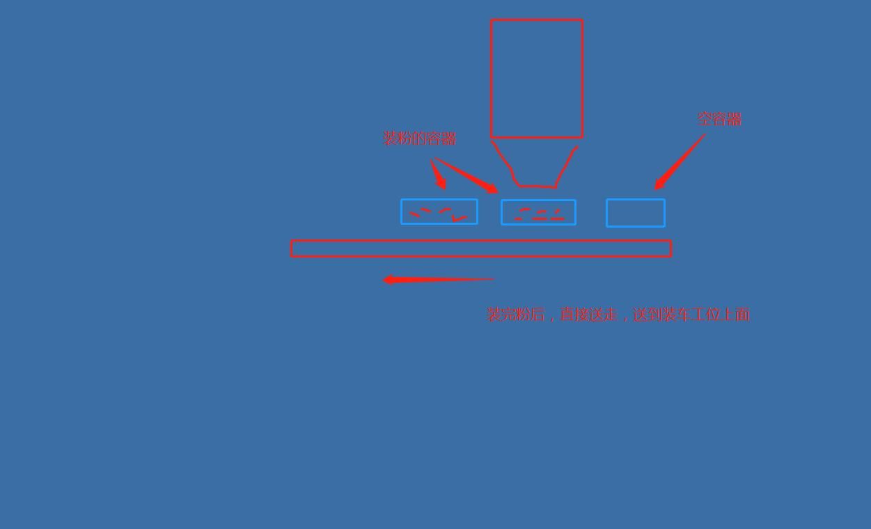

4工位的转盘,没有必要,有两个方式可以替代:
(1.) 完全可以在输送带上设两个挡停工位,一个用于机器人放钵,一个用于灌粉,这样机器人就只有取钵、沾浆、放钵三个动作了。即使用转盘,最后转盘上的钵也可以通过气缸直接推到输送线上,取消机器人的动作。机器人参与工作越多,越容易逻辑混乱。
(2.)机器人抓手特殊设计,就是同时安装两个抓手(负载20公斤,工件最大3公斤,肯定够了),动作:机器人从拖车取钵——移动到沾浆工位沾浆——移动到灌粉工位,空闲的抓手取走灌粉的钵,然后放下空钵——移动到输送机,放下灌粉的钵,这个的缺点是在拖车上取料、沾浆时因为有两个抓手,稍有不便。
另外,根据图示布局看,不够合理,一般机器人操作工位要环绕在机器人周围,呈放射状布局,因为你的机器人工作半径太小(最大工作半径是指五轴与四轴平行状态时,实际使用时工作范围要小一些),图示的沾浆工位很可能影响机器人动作。

根据大师指导,是下图的意思吧:
就不用分割器,原来他们有个6工位手动转盘,直接取消。
布局我真的不懂,没做过这种项目,还需要大师指导。过年我会多看点资料。
我就担心机械臂打到钢结构的支架;空间有点拥挤。
发表于 2020-1-20 13:05:25 | 显示全部楼层
它虫 发表于 2020-1-20 11:25
感谢指导!
第一个方式好,简单。
根据大师指导,是下图的意思吧:
是这个意思。
机器人尽可能不要跨过一个物体去在另一个物体上工作。好在你这个是点对点运动,相对好一些。
