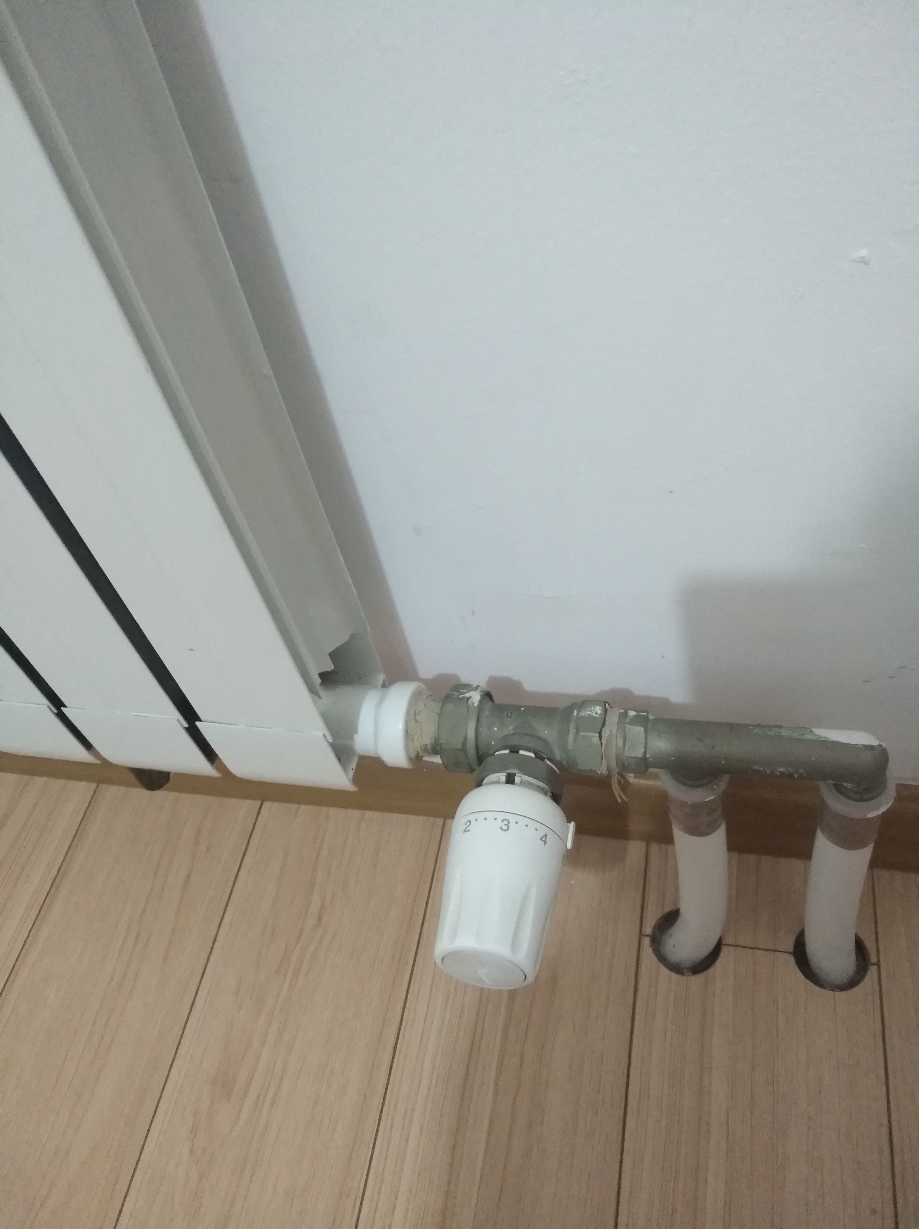

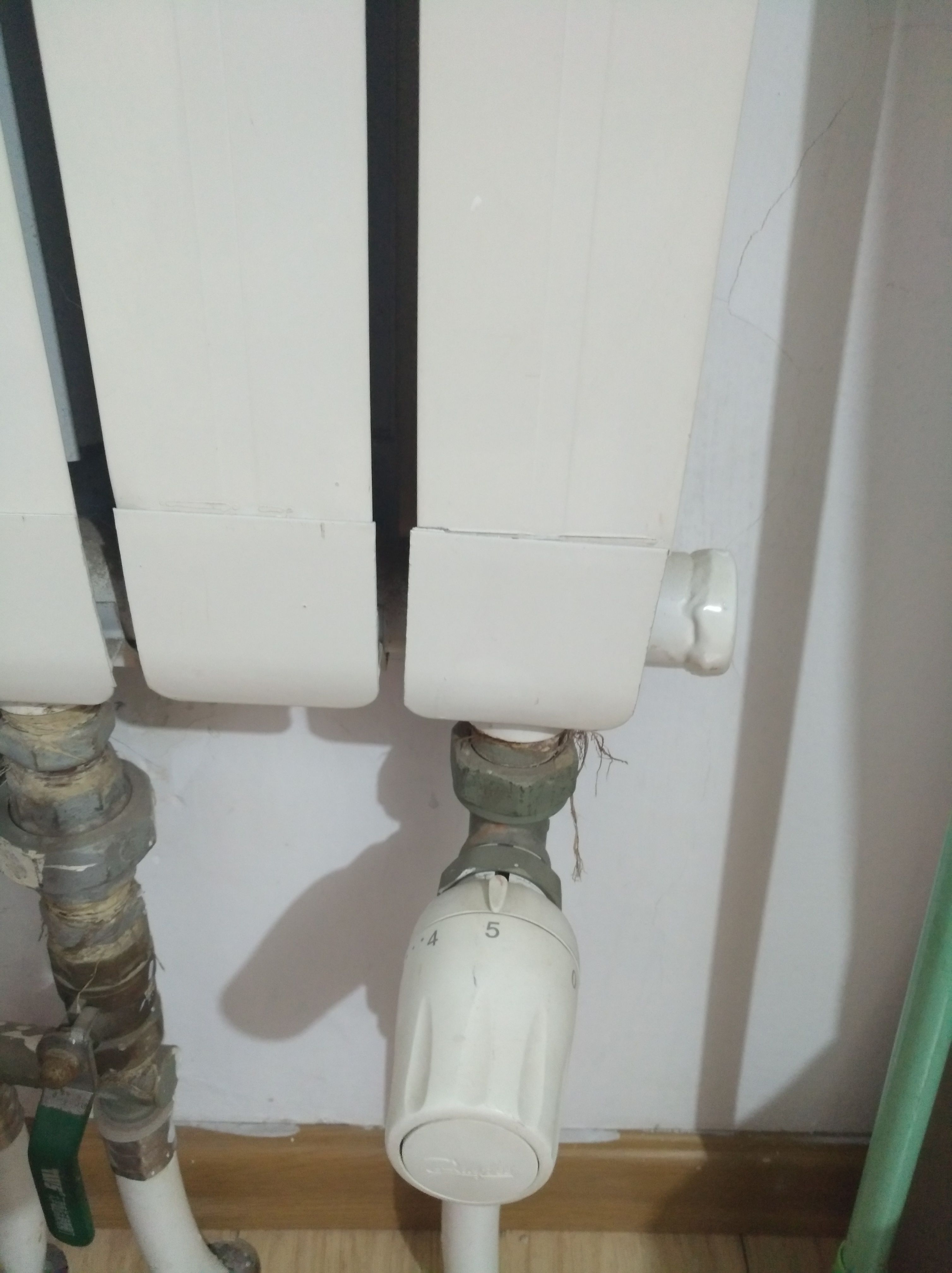

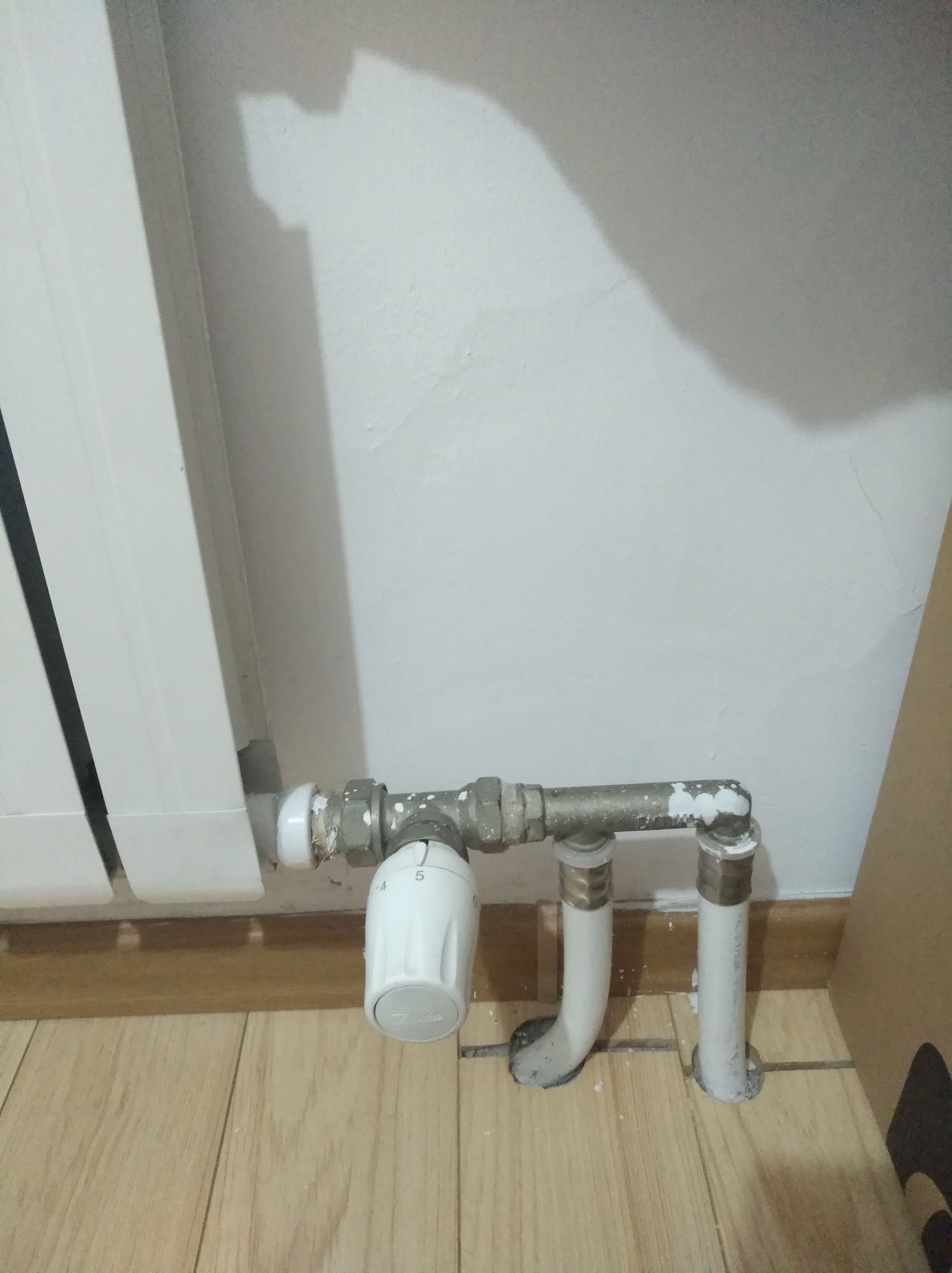

           今天不是说暖气片的样子,而是暖气片的进口管路上的阀门操作手柄能不能顺着管路方向?我家的暖气片入口处的调节阀的操作手柄都是垂直管路和墙面,人走路很容易被绊倒或者被碰到,做卫生时,最容易被不小心碰伤。我发现我家里卧室,客厅,餐厅的暖气片入口阀门全是这样安装的。
         前段时间我给热力公司打电话,让他们把这个操作手柄调整到操作手柄轴线垂直地面的方向,这样不容易碰到人。他们说那样调整影响热气流动。
         这个阀门不就是一个球阀或者截止阀嘛?只要安装方向没错还能影响什么?我觉得他们就是懒,不想干,找了个不是理由的理由来糊弄人。
         大家说说,如果把图中白色的操作手柄调整90度,能有什么影响吗?

或许,这安装工人仅仅是为了方便观察数字
发表于 2020-1-17 08:05:54 | 显示全部楼层
fangyunsheng 发表于 2020-1-17 07:51
或许,这安装工人仅仅是为了方便观察数字
同意你的看法,方便操作,方便观察

我认为可以,不过要按照拧紧螺纹的方向调整,反向调整容易漏气,有安全隐患。能做,就是稍微麻烦点。

但是绊腿啊
发表于 2020-1-17 09:10:34 | 显示全部楼层
这个有毛的影响啊,要是这个有影响的话,这个接头两端不应该是内螺纹,应该要换成活接接头。这样安装的时候就能始终保证方向,普通的很难保证拧紧时,方向刚好垂直。
