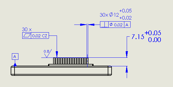

请教一下大家垂直度的标注问题

综合资料,我的答案是
1、尺寸和垂直度合并标注,在垂直度公差框上面标30×Φ12;
2、平面度指向一个顶面,标明CZ,公差框上标30× 。

Φ1.2,少了个小数点
 楼主| 发表于 2020-1-17 15:33:57 | 显示全部楼层
Doctors 发表于 2020-1-17 11:18
Φ1.2,少了个小数点
谢谢层主如此用心的回答,不知道我这么弄是不是和你意思相吻合?顺便好奇一下,你看的是什么书?很想拜读一下

发表于 2020-1-21 16:43:20 | 显示全部楼层
此处应放大。图元太小,尺寸太多。感觉入了马蜂窝一样。
