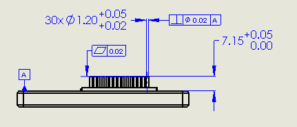

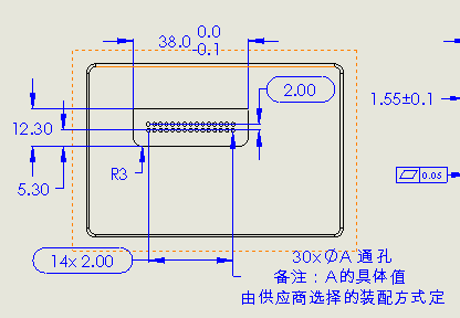

请教一下大家垂直度的标注问题
 楼主| 发表于 2020-1-16 09:40:48 | 显示全部楼层
顺子93 发表于 2020-1-16 09:27
28X2.0有误,水平应该标首尾圆柱之间的整个长度标注14X2.0,竖直方向标2.0
嗯嗯,这个标注圆柱孔的重新标注了但是那个平面度的又改回来了,想想那个先满足高度在7.15的公差里就好,然后在那个公差里的同时的整体平面度可以在0.02里,不知道这么理解对不对
发表于 2020-1-16 09:47:31 | 显示全部楼层
把平面度标在A基准面上,30个柱子,要么写等高,或者装配完干1刀,在30个柱子的零件图上表上高度公差
发表于 2020-1-16 09:52:16 | 显示全部楼层

嗯嗯,这个标注圆柱孔的重新标注了但是那个平面度的又改回来了,想想那个先满足高度在7.15的公差里就好, ...
可以的。看你各个尺寸的使用条件。
供应商是装配完,然后30个柱子一起磨,这样标注合适吗?

对就是这个意思,那这个你标这个公差,肯定是装配完了之后再给你精铣一刀或者磨一下。
是的,是装配在磨一下的

很有道理,我就标个7.15mm,就不标注公差了
所以我后来,两个都标了,是不是就可以了7.15的公差0-0.05,然后平面度公差0.02保留,因为供应商装配完,会再磨一下

尺寸公差与形位公差有联系,但不是一回事。按原尺寸标注7.15+0.04,平面度0.02以内,这零件是可以用的。但是将尺寸公差改了之后,这个零件就不能用了。

整体标平面度没有这种干法,所有的零件标准长度公差更合理,间接保证平面度。

还要看最终使用是要平面度还是要高度尺寸的公差
