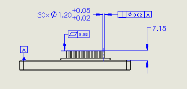

请教一下大家
我这个是30个柱子,垂直度是一样的,该如何标注呢? 需要在垂直度前面加30x 吗?
同时我那个平面度标注可不可以?想要表示这个30个柱子在一个平面上
发表于 2020-1-16 09:07:46 | 显示全部楼层
问题1,在Φ12前加30x
问题2,用细实线将30个柱子的轮廓线连接起来,标注平面度公差
 楼主| 发表于 2020-1-16 09:12:13 | 显示全部楼层
麦哥123 发表于 2020-1-16 09:07
问题1,在Φ12前加30x
请问这样可以了吗?

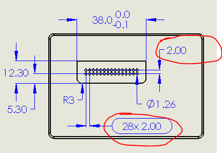

还想再追问你一个问题
我这个30个孔之间的距离是2mm,两行+15列,这样标注可以吗?

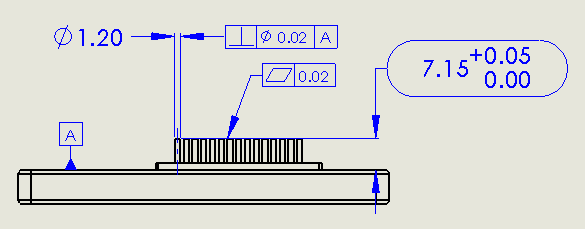

发表于 2020-1-16 09:20:58 | 显示全部楼层
7.15的尺寸限定在0-0.02之内平面度就不用标了。

 楼主| 发表于 2020-1-16 09:22:05 | 显示全部楼层
很有道理,我就标个7.15mm,就不标注公差了
这是2个概念,7.15表示柱子的高度,你如果不标,那么7.05也是可以的,而平面度是限制柱子的顶端在0.02高度内,按原图,平面度最大就是0.05了(假设底面是理想平面)  发表于 2020-1-16 09:52

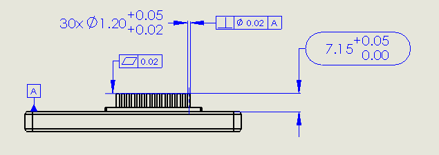

 楼主| 发表于 2020-1-16 09:23:27 | 显示全部楼层
改成了这样
 楼主| 发表于 2020-1-16 09:24:28 | 显示全部楼层
你能帮我看看,我那个30个孔那么标注有问题吗?谢谢
回复 支持 0 反对 1
发表于 2020-1-16 09:27:33 | 显示全部楼层
瑞香 发表于 2020-1-16 09:16
还想再追问你一个问题
28X2.0有误,水平应该标首尾圆柱之间的整个长度标注14X2.0,竖直方向标2.0
