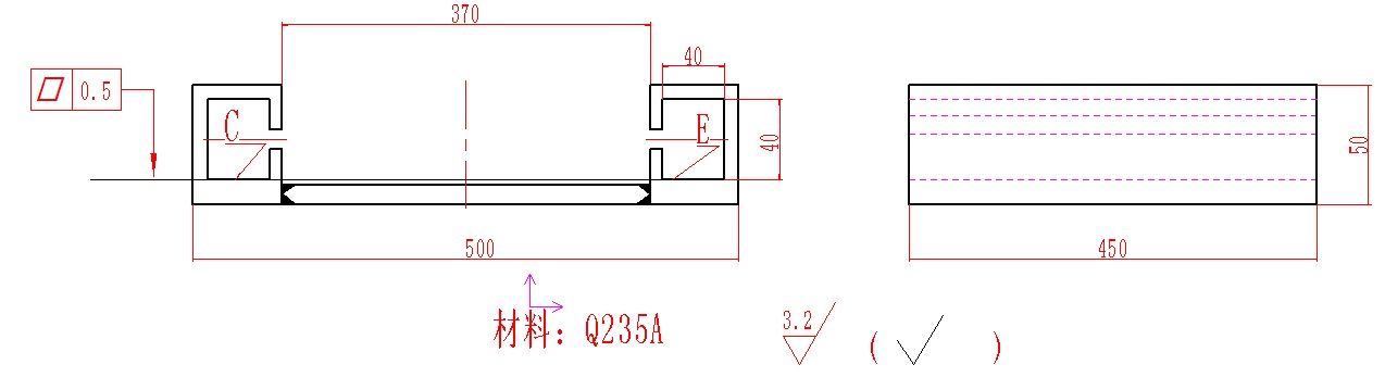

请问这个零件用什么方法加工?
发表于 2020-1-16 21:58:37 | 显示全部楼层
没有要求焊接,要求精度高只有线切割。
发表于 2020-1-17 08:59:35 | 显示全部楼层
设计不改结构,只能线切割。
 楼主| 发表于 2020-1-18 08:52:19 | 显示全部楼层
非常感谢大家的热情解答!
做整体式主要是想保证 C 和 E 表面在同一个平面上,如果焊接的话能否保证要求?

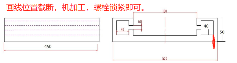

发表于 2020-1-18 10:19:42 | 显示全部楼层
可不可以做成分体结构,机加工好,两侧螺丝锁紧到主体上即可。
如果怕对不准或者锁的不够紧,可以考虑两侧做凸起、主体部分做个凹槽,卡位之后再锁紧。
