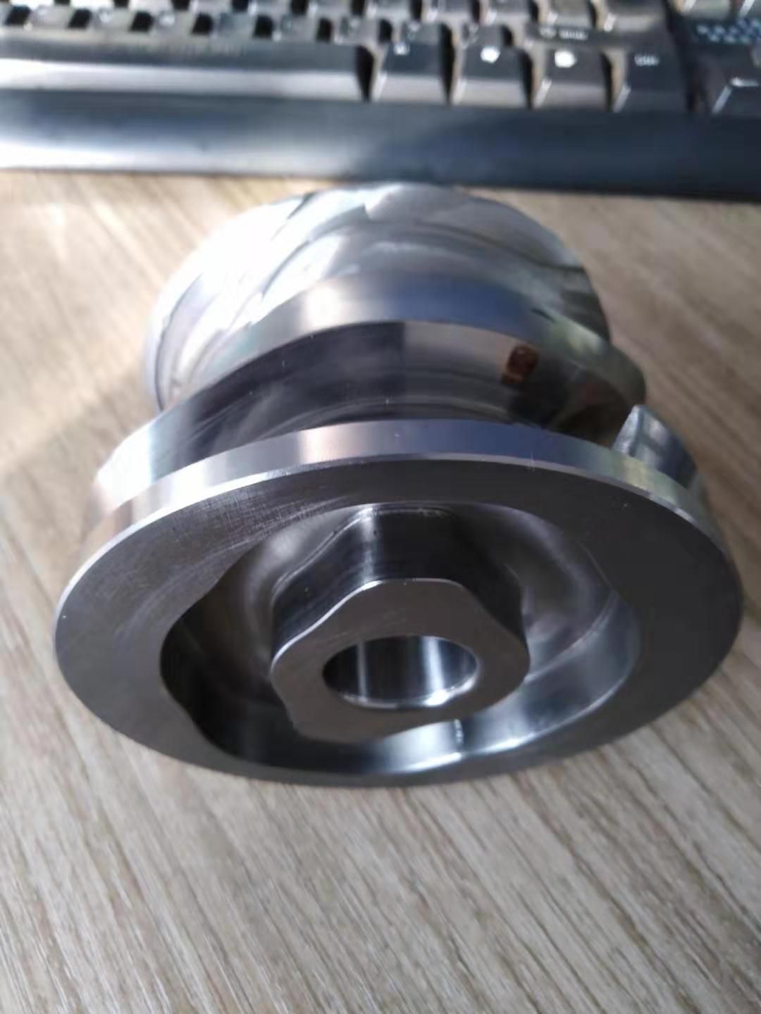

093c43dce30d51406d0abadab1cb9e3.jpg 这种升降摇摆凸轮,空间凸轮跟一端的平面凸轮的位置关系咋搞,来个大佬帮忙,老板让测绘一点头绪也没有
 楼主| 发表于 2020-1-15 10:03:48 | 显示全部楼层
我们单位现在主要搞弧面等分分割器,为了拓展业务老板从外面搞了一台日本的升降摇摆凸轮,让测绘下准备自己搞。单个的凸轮好测绘但这种凸轮组没做过,希望贵论坛的大佬帮说下这种凸轮组的设计思路。

不能就事论事(就件论件)去了解相关动作,一定有关联节点存在把分解开的东西关联起来。
发表于 2020-1-15 10:34:58 | 显示全部楼层
信息不全,无法帮助。尽量描述专业、清晰,甚至几种方案?这类问题最好是选择题,不是判断题!
我只是想了解下,测绘这一类的产品的思路是什么,必须要参数吗?还是有这个凸轮就能测绘出来
发表于 2020-1-15 11:56:17 | 显示全部楼层
搞清楚动作原理可能更重要些,否则对着实物也不一定能测绘出来,某些曲面基本没有测绘的手段(即便是几段圆弧连接成的曲线,也很难测量很准确)
发表于 2020-1-15 12:48:39 | 显示全部楼层
基准找起来很麻烦  测绘有难度
发表于 2020-1-15 13:02:25 | 显示全部楼层
0到360度有推程,回程,角度和距离,具体还要测绘的,最简单的就是扫描逆向建模
发表于 2020-1-15 13:30:54 | 显示全部楼层
贵单位自己有加工这种凸轮的设备吗?
