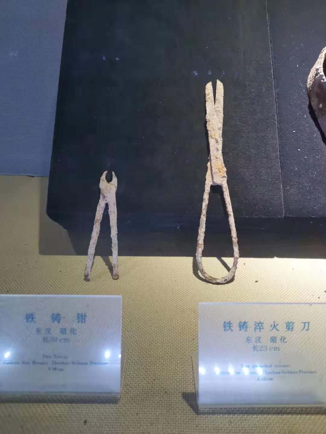

博物馆看到的,东汉时的铁器。: B0 T7 O: J* }$ {6 G! n
左边的钳子明显已经采用了“支轴式”两片用铆钉铆合。# j+ G! u( }: V
右边的剪刀为一体的,查了一下称为“交股式”,而这种结构的剪刀竟然普遍流行了500多年到五代时期才逐渐出现现在的“支轴式”剪刀。
3 M2 ?) B# Q+ D- F我想这其中一定有它自己历史发展的原因。

公元前14~前11世纪的殷代时期,在金箔锤制过程中已采用了退火处理。白口铸铁柔化退火工艺的创始也不晚于战国初期(公元前5世纪),这是中国古代热处理技术的一项重大发明。战国后期(公元前 3世纪)已对熟铁进行渗碳淬火。西汉以来,淬火工艺较普遍地得到应用。
0 J5 q; M4 x9 D; c8 u中国在很早以前就掌握了热处理技术,只是在近代没有深入研究,被别人超越了
最下边那张图中的剪刀我就用过类似的,小时候在奶奶的房间里用的  发表于 2020-1-14 19:38
主要是觉得这剪刀和现在的比起来用着别扭。  发表于 2020-1-13 20:55

右边的剪刀怎么剪断物料呢?没看懂这个剪刀
http://ishare.iask.sina.com.cn/f/38068396.html  发表于 2020-1-14 15:14
我也想了一下,应该是和家里老人减线头的类似,也是这种,不过好像大了一号  发表于 2020-1-14 08:21
我也想了一下,应该是和家里老人减线头的类似,也是这种,不过好像大了一号  发表于 2020-1-14 08:20

元帅,很简单嘛。
% k* y* h, V6 J$ r3 F+ T! P5 O
我回复的是楼上的元帅,这个剪刀的工作原理很简单的。  发表于 2020-1-14 15:13
呦,马上就要中将了,提前祝贺一下啊  发表于 2020-1-14 14:41

右边的,是类似下图这种吗?现在也挺多的,一般都是小剪刀。楼主发的那个很大,用的时候要使两个刀片并紧才行,而且是一体的,需要自身弹性比较好才可以,名称说是铁铸,就不好理解了,淬火的效果?

右边的材料弹性比较好,或者现在有加弹簧的,剪断后自动复位;现在一般用在刀口锋利、容易裁剪的场合,比如布料毛边

我理解的是剪刀卡在或横在那里不动,被剪物在重力或外力的作用下,往刀口里送,在移动的过程中就剪断了,如果难剪、就继续往刀口里送,这时剪刀夹角变小,直至剪断。好处是不用操作剪刀,只需移动被剪物即可。
这样操作起来确实方便些,我觉得比较有可能  发表于 2020-1-15 09:30
我比较认同你的这个看法,否则不好操作。  发表于 2020-1-15 08:50

" d) I0 R" K8 t, Y! _  D3 I3 `( g, Y类似于这种! i% r' \: A7 u" {/ Y
