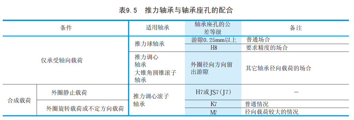

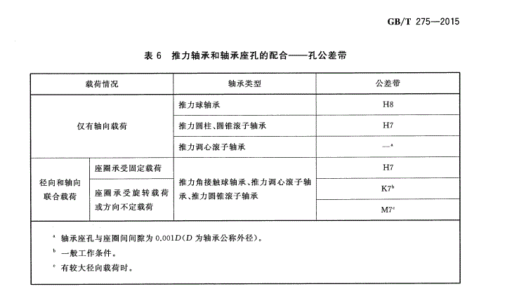

从标准来看,座孔的公差为H8。
有人则给出下面的观点——
0.2-0.5mm的间隙感觉比H8大了不是一点两点。
大家怎么看?
谢谢!
发表于 2020-1-10 15:59:50 | 显示全部楼层
日本NSK的推荐数值,另外,珍爱职业生涯,远离农民企业家

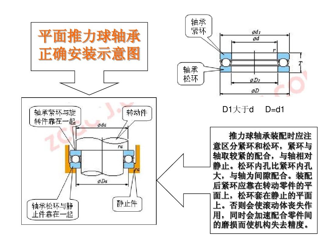

发表于 2020-1-10 16:12:45 | 显示全部楼层
推力轴承本来就只能承受轴向力,什么时候也能做精确的径向定位了?那是旁边深沟球轴承应该干的事。
