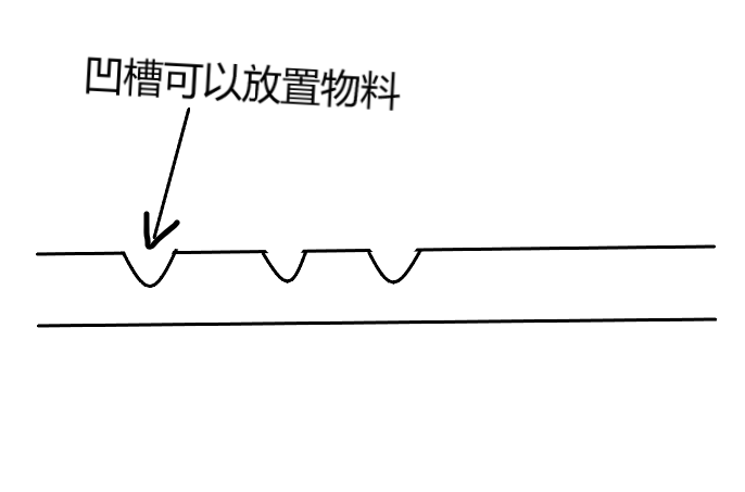

有没有一种输送带或者输送链等,放物料那一面有小凹槽可以固定物料的,类似双面同步带那种贯穿整个带宽的凹槽,或者模块链有这种类型的吗?先行谢过!
这台电脑没装CAD,随便画个示意图

发表于 2020-1-9 20:34:15 | 显示全部楼层
链条传输,装上链条附件
发表于 2020-1-9 21:08:49 | 显示全部楼层
是不是可以定制这种特定凹槽的平带?楼主,凹槽是输送什么物料?凹槽尺寸大概多少?
如果有标准的就不去搞定制了,节约点成本,输送圆环状的物料,凹槽宽度大概10mm左右

发表于 2020-1-9 22:10:27 | 显示全部楼层
岁月如刀斩红尘 发表于 2020-1-9 21:15
明天看看有没有那种附件
普通附件就可以,你可以自己激光切点工装,装到附件上,我们就这么干
发表于 2020-1-9 23:43:02 | 显示全部楼层
+用链条吧!加个附件就可以!不知道 你的物件多大!用多大的链条!最好把条件讲清楚!

发表于 2020-1-10 08:14:25 | 显示全部楼层
参照MISUMI有关链条链轮的章节,是图例。
发表于 2020-1-10 08:19:08 | 显示全部楼层
带附件的链条
