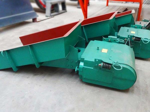

如图所示的直线振动筛,如何定量给料
发表于 2020-1-8 16:38:51 | 显示全部楼层 |阅读模式
比如图中这种,怎么知道每分钟通过了多少千克。
有专用的传感器吗?

在这方面,可以通过传感器来实现。传感器测量体积,根据通过物料的各项物理参数进行计算即可,此种方式在精度方面还好,偏差不大。

关键还要看是什么料吧。
 楼主| 发表于 2020-1-8 21:11:37 | 显示全部楼层
给料机。
 楼主| 发表于 2020-1-8 21:12:34 | 显示全部楼层
未来第一站 发表于 2020-1-8 20:35
关键还要看是什么料吧。
如果是同一规格的螺栓呢。
发表于 2020-1-8 21:14:08 | 显示全部楼层
能不能用称重传感器?
 楼主| 发表于 2020-1-9 07:47:18 | 显示全部楼层
晓昀 发表于 2020-1-8 21:14
能不能用称重传感器?
就是想找这类传感器,但是振动器一直在震动。
发表于 2020-1-9 08:01:51 | 显示全部楼层
下面加个称重料斗,重量够了就停止震动出料呗
 楼主| 发表于 2020-1-9 08:58:28 | 显示全部楼层
抱歉,顶楼没描述清楚,
我需要的是振动给料机出料口实时的物流流量。
