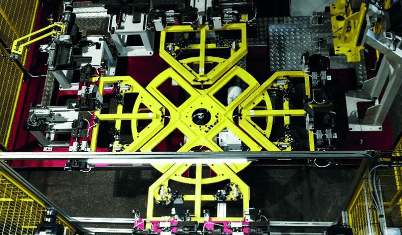

附上一张我们的产品应用(不得不说,上传完以后这个颜色好诡异):
