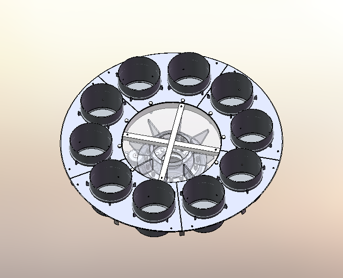

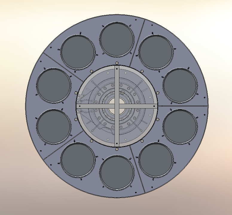

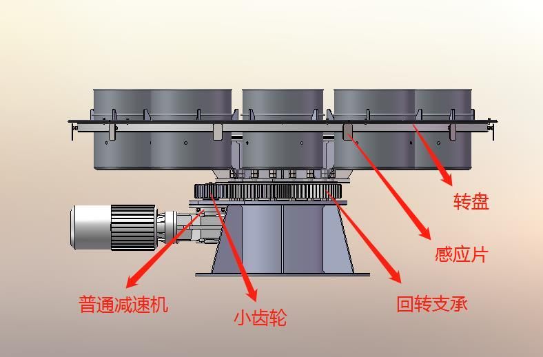

图示是1个10工位的间歇分度机构,分度转盘直径1600mm,单工位重量15KG,转速不快,3秒一个工位,定位精度要求不高。原结构是用齿轮搭配回转支承,传感器定位来实现分度。考虑到回转支承及传感器的价格,现在需优化次结构。各位大神,有什么好的间歇分度机构推荐吗?最好提供一些资料供参考,谢谢了。初步考虑用凸轮分割器搭配普通减速机,不知道可行不?

凸轮分割器搭配减速电机必须可行啊
回复 支持 2 反对 0
发表于 2020-1-8 20:29:12 | 显示全部楼层
凸轮分割器首选。
发表于 2020-1-8 20:35:18 | 显示全部楼层
肯定凸轮分割器啊,便宜可靠
发表于 2020-1-8 22:08:52 | 显示全部楼层
关键是“3秒一个工位”,怎么细分的?
发表于 2020-1-9 06:12:49 | 显示全部楼层
这是分度器的最典型应用案例啦,思路和经验已经很成熟了。如果想准确选型,需要了解你们具体的分度时间(工位转换时间)或加工时间,生产节拍(循环/分钟),分度盘的质量、直径,工位质量、数量、直径,结合以上信息判断分度器选型,减速机减速比和电机选型。
