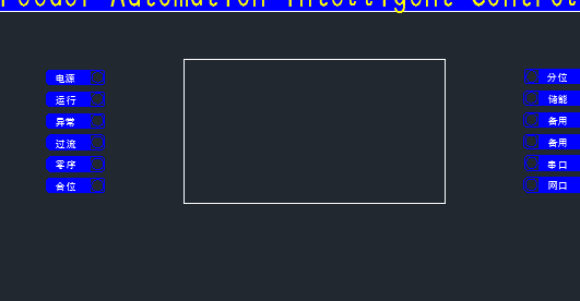

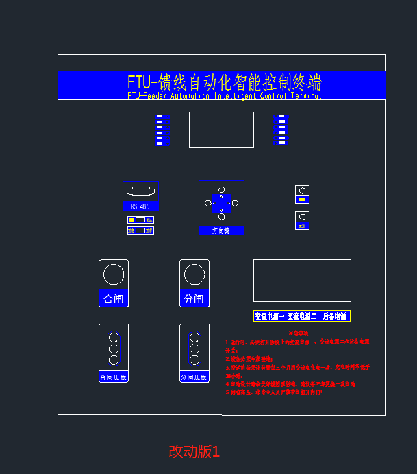

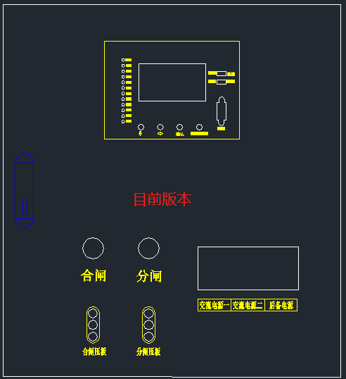

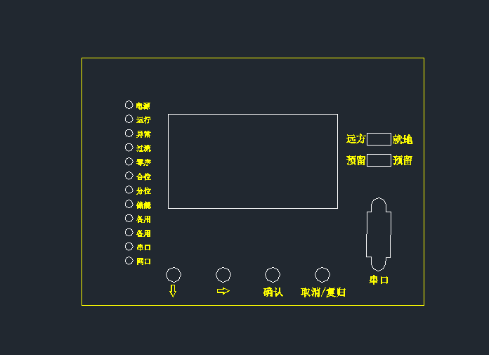

目前 板厚1.5 材质Q25 表面喷粉处理 ,现求助整改布局,要求美观 有科技感 411937882962755bfd77b927116cfcb.png

控制面板上的显示与功能按钮布局,控制或显示同一目标的最好集中在同一区域,有助于大脑记住位置。如果分布比较零散,遇到紧急情况,需要人满屏去找按钮或者控制数据,容易误操作,同时,给人带来思想压力。
 楼主| 发表于 2020-1-8 09:41:30 | 显示全部楼层
晓昀 发表于 2020-1-7 21:55
控制面板上的显示与功能按钮布局,控制或显示同一目标的最好集中在同一区域,有助于大脑记住位置。如果分布 ...
多谢 我按照着这个思路想下
