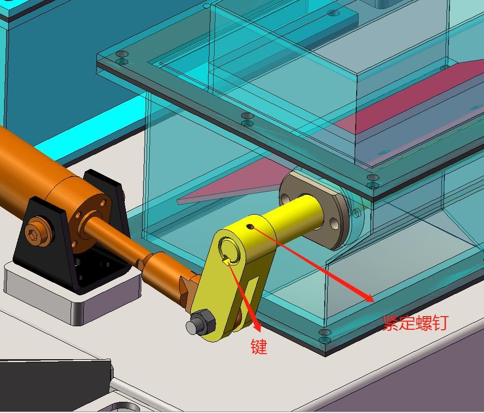

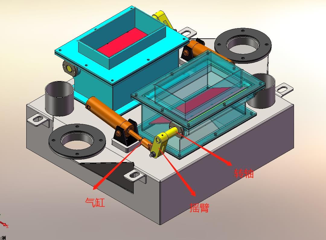

如图,气缸通过摇臂驱动转轴往复旋转,实现阀板的开闭。原始结构,摇臂与转轴之间通过键连接,使用中发现,时间长了,键从键槽中滑出来了。现在需要优化此处结构,初步想了个改进的结构,有什么更好好的简易的改进结构吗?

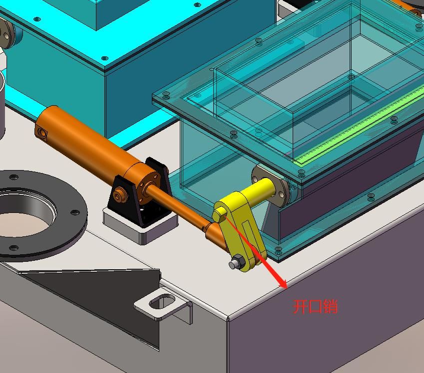

这么麻烦干嘛,打个弹簧销进去就搞定了啊

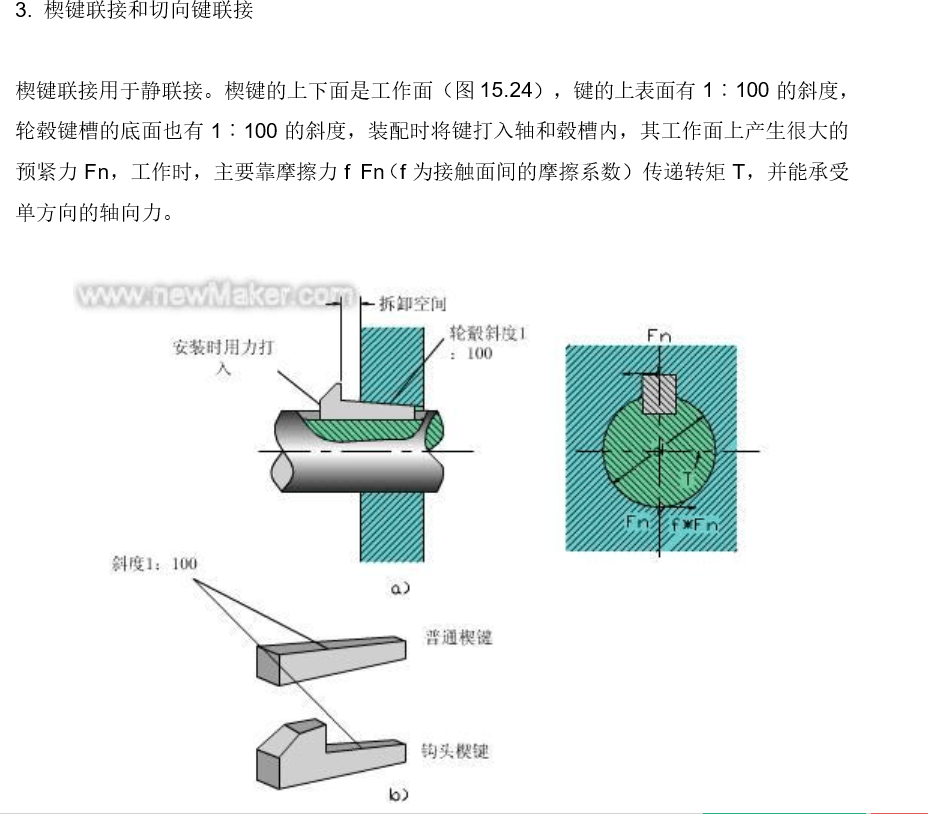

发表于 2020-1-7 15:49:57 | 显示全部楼层
换个楔键试试,如果不行在平键的外侧加个平垫挡下。

发表于 2020-1-7 15:55:37 | 显示全部楼层
轴打个螺孔,拧上个挡片就行了。
回复 支持 3 反对 0
发表于 2020-1-7 15:59:40 | 显示全部楼层
5楼方法最简单可行,轴上做个螺纹孔,加上垫片,压紧键就可以了。

 楼主| 发表于 2020-1-7 16:56:32 | 显示全部楼层
huangqinggang 发表于 2020-1-7 15:55
轴打个螺孔,拧上个挡片就行了。
好方法,谢谢

轴上的键槽不要通到外侧啊
发表于 2020-1-7 17:47:24 | 显示全部楼层
9#楼的方法是对的,键槽不要做通
