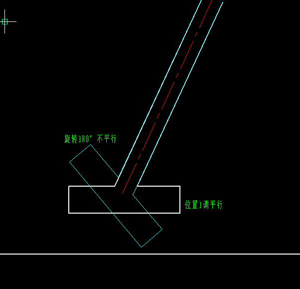

这样的顶丝是否可以调平,有什么自动保持平行的装置吗

轴不垂直咋调都没有,轴要垂直有个轴肩就行。
发表于 2020-1-7 22:10:48 | 显示全部楼层
能不能从结构上改进?设计上下两个圆盘,都带定位止口,保证轴能够与圆盘同心,然后,两圆盘用螺栓连接锁死。轴怎么转都不会歪斜
发表于 2020-1-8 08:45:34 | 显示全部楼层
你需要考虑平还是不平的数值是多少。
发表于 2020-1-8 09:59:04 | 显示全部楼层
轴的下端是不是应该做成球头的,才能调平啊
发表于 2020-1-8 16:15:56 | 显示全部楼层
看样子是个摩擦传动, 楼主担心不平, 影响传动效率,
但你这个结构,
如果轴和大地是垂直的, 那就普通孔轴配合就完事了,
如果轴和大地不垂直, 那索性就把圆盘和轴独立开, 圆盘和下面与其摩擦的盘面使用同一个框架基准. 然后轴用万向节传动.
发表于 2020-1-8 18:20:20 | 显示全部楼层
轴不垂直,单独某个位置的转盘平行不可行吧,轴一转平行就丢了啊;
认同16楼;要么调轴垂直,
要么中间加万向节传动
发表于 2020-1-9 11:32:56 | 显示全部楼层
16楼的说法可以

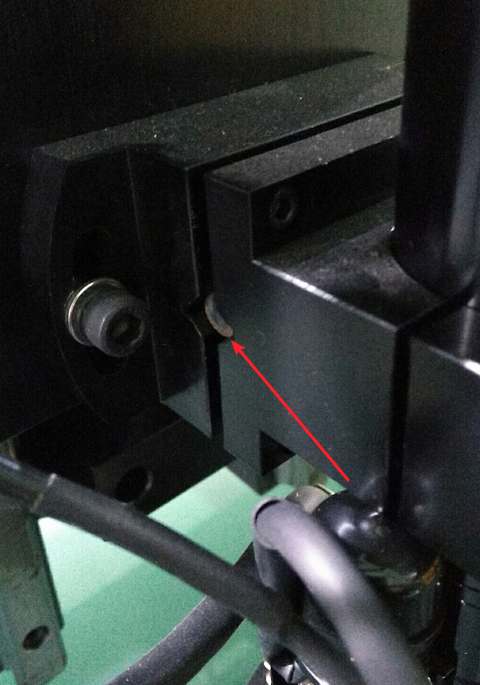

 楼主| 发表于 2020-1-10 12:02:31 | 显示全部楼层
目前我们采用了这种调整方式,V槽加圆棒。, 在加上U型孔可以多个轴向调整,在合适的位置加上V型槽用圆棒塞进去进行调平。参考的别人的设备
回复 支持 2 反对 0
发表于 2020-1-10 18:29:59 | 显示全部楼层
Zpure 发表于 2020-1-10 12:02
目前我们采用了这种调整方式,V槽加圆棒。, 在加上U型孔可以多个轴向调整,在合适的位置加上V型槽用 ...
这个很不错
