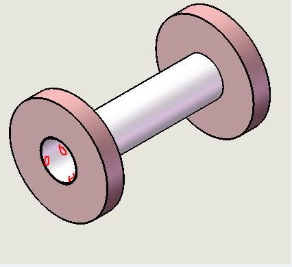

技术求助
发表于 2020-1-7 20:36:13 | 显示全部楼层
在pp内加2个或4个凹孔,再做一个治具,利用铝合金的易拉伸特性,铝管结合位压入PP凹孔孔内,配合胶水,可以防止打滑
 楼主| 发表于 2020-1-8 09:30:34 | 显示全部楼层
目前处理的方法是
1,加工反向牙,同时调整牙深和牙距
2,调紧螺纹配合(装配时比较吃紧,费力)
3,在内侧向PP挡板的方向,均匀的拧入了3个自攻螺丝
今天会给客户试用,近期会知道结果
发表于 2020-1-8 09:44:49 | 显示全部楼层
在尼龙环端面内孔倒角,装配后铝管用治具涨口
你这也是一个方法,但会增加很多工序和专用设备。目前正在用我现在的方法试  发表于 2020-1-9 10:47
发表于 2020-1-13 18:48:44 | 显示全部楼层
发表于 2020-1-13 18:50:21 | 显示全部楼层
试一下汉高乐泰的638螺纹胶。一定要买行货才有效果。
发表于 2020-1-13 22:01:46 | 显示全部楼层
不解决材料问题,想其他办法也无用,量大开模,量小市场上找符合这个规格内径43,或者小于43,外径大于45,找到合适材料加工一道工序即可,实在找不到内外圆加工。螺纹0.5的牙连接PP材料,我是不会这么设计。
