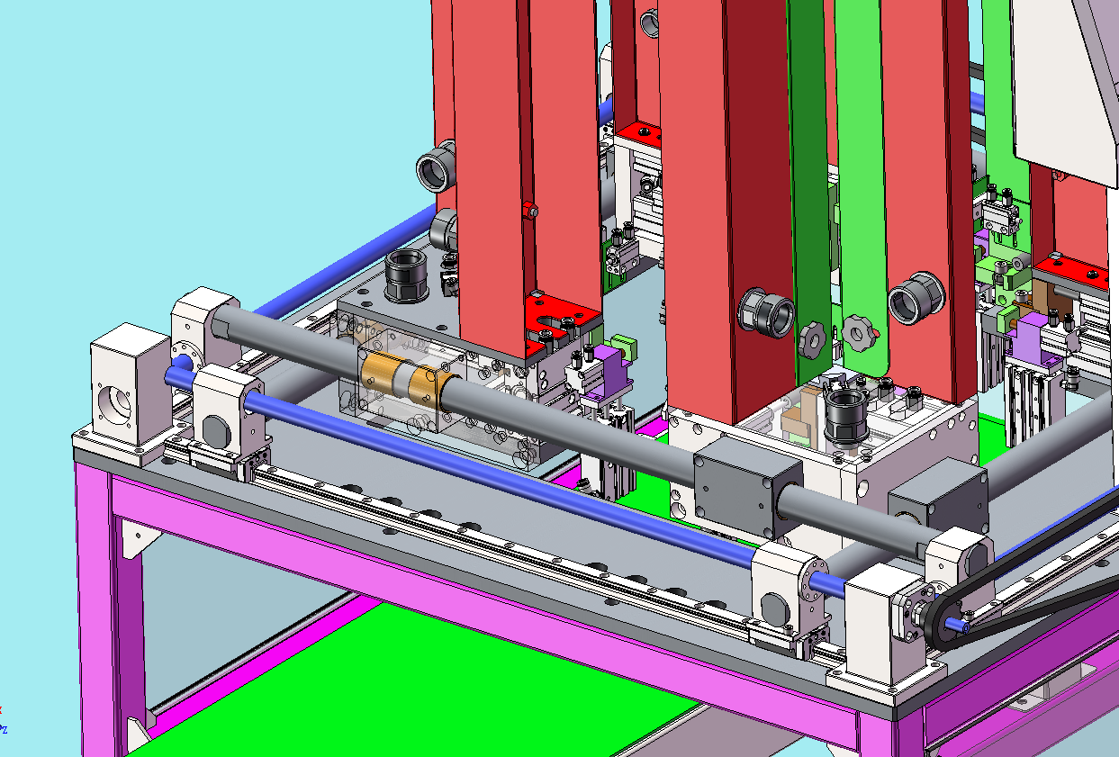

这样的设计,轴的强度够不够?
发表于 2020-1-7 16:51:46 | 显示全部楼层
不能加缓冲装置吗
 楼主| 发表于 2020-1-7 20:25:58 | 显示全部楼层
干就完了
换成35的了,行不行试试看吧。过几天就知道了

这个是做什么的?没太看懂

 楼主| 发表于 2020-1-8 09:24:10 | 显示全部楼层
响在江湖 发表于 2020-1-7 21:40
这个是做什么的?没太看懂
拼相框的

额  上支撑+导轨好一点吧

时间长了不行
 楼主| 发表于 2020-12-15 19:20:02 | 显示全部楼层
项目失败,是由于别的原因。35轴本身在这个工况中没什么问题,强度够用,不抖.
