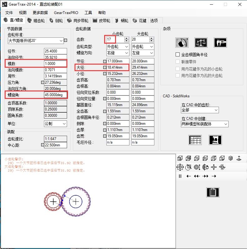

请教关于交错轴斜齿轮的问题
发表于 2020-1-3 15:31:29 | 显示全部楼层
1.数一下齿数,有多少齿  2.查一下多少齿的跨公法线长度齿数 3.测公法线长度,再测少1个齿的公法线长度,相减为齿距值员  4.根据齿距值查表可大概知模数和压力角  5.再根据中心距,齿顶圆直径、齿根圆直径,算变位系数等

gaokua 发表于 2020-1-3 15:30
应该是模1的,17齿,齿顶圆直径应该是18.4mm才对,而不是19.4mm。
是标准齿,用软件生成的。画圈的地方的参数看看。

发表于 2020-1-3 16:04:59 | 显示全部楼层
搞不好是1.125的,你试一下
发表于 2020-1-3 16:14:44 | 显示全部楼层
小机123 发表于 2020-1-3 16:04
搞不好是1.125的,你试一下
不对,大径变成了20.716

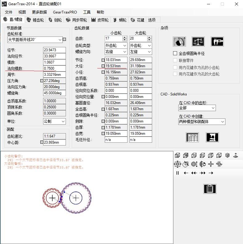

发表于 2020-1-3 16:19:54 | 显示全部楼层
法向模数接近0.75
发表于 2020-1-3 16:21:43 | 显示全部楼层
gaokua 发表于 2020-1-3 16:19
法向模数接近0.75
只是接近。
这是啥插件?免费不?  发表于 2020-1-3 16:29
这个感觉差不多,谢谢  发表于 2020-1-3 16:26
