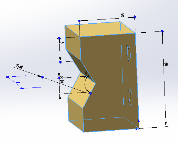

问一下,有没有大神朋友对铜比较了解的!我有不锈钢管,甲方要求用V型夹块夹住,但是要求用铜垫块,免得把管道弄花,请问这种是用什么铜材料?怎么热处理呢?夹持力600KG

 楼主| 发表于 2020-1-3 08:47:28 | 显示全部楼层
晓昀 发表于 2020-1-2 23:14
用铜材做垫块,是因为铜材比较软,夹持工件时,垫上铜块而不会伤到被加工零件表面。紫铜就可以。
是这个目的。我现在是这样画的图,不知道对不对?请您指点一下,谢谢    还有铜材不需要热处理吗?直接表面滚花就行?
发表于 2020-1-3 08:49:18 | 显示全部楼层
一般夹紧都是黄铜用的多
发表于 2020-1-3 09:30:15 | 显示全部楼层
600kg是摩擦力还是只是夹紧力?如果只是夹紧就没必要滚花了;如果考虑热处理是为了提高表面硬度,那么还不如不用铜,目前我还没见过铜拿来热处理的
 楼主| 发表于 2020-1-3 09:32:35 | 显示全部楼层
肥苹果 发表于 2020-1-3 09:30
600kg是摩擦力还是只是夹紧力?如果只是夹紧就没必要滚花了;如果考虑热处理是为了提高表面硬度,那么还不 ...
哦  了解了,谢谢   我就用H68黄铜,不热处理,但是表面滚花增加摩擦力,因为要受扭矩,最大300NM左右
发表于 2020-1-3 09:44:22 | 显示全部楼层
300NM?这么大的扭矩不知道这么小的装置能不能承受得住
 楼主| 发表于 2020-1-3 09:46:19 | 显示全部楼层
能行的,我底座上安装的重载直线导轨,扭矩够;上部V型块我用钢材,前面加一个铜垫块就行了
