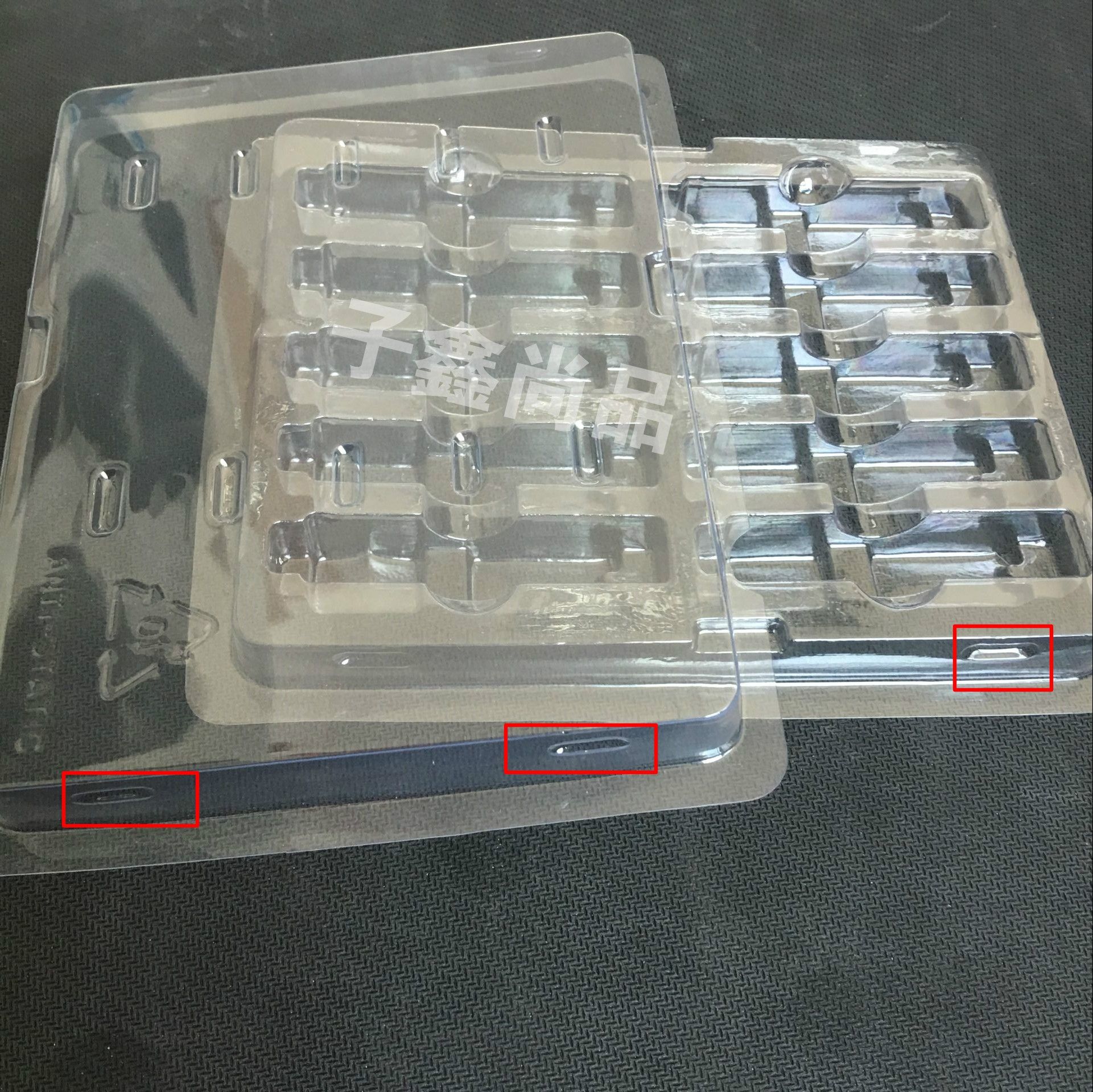

我在淘宝上找到的就是这些侧面倒扣的吸塑盒,但现在公司采购说有倒扣的模具费和加工费都挺贵的,要求将成本,嘿我去!有大侠可以出来讨论一下吗,倒扣有哪些类型,有什么建议?
倒扣在侧面
倒扣在侧面

lz你说的侧面倒扣,能否拍一个清晰照片,圈出来?

发表于 2019-12-31 13:00:14 | 显示全部楼层
你红色圈出来的地方,制作模具的时候,在模具上就是倒扣,无法顺利出模,如果非要这样设计,这块的模具部分就要设计滑块,增加模具的制作费用。

 楼主| 发表于 2019-12-31 13:06:37 | 显示全部楼层
永远的120 发表于 2019-12-31 13:00
你红色圈出来的地方,制作模具的时候,在模具上就是倒扣,无法顺利出模,如果非要这样设计,这块的模具部分 ...
那我要扣合,就是得这么做咯,还有其他的方式吗?
发表于 2019-12-31 13:09:19 | 显示全部楼层
吸塑盘盖子和盒子之间为啥非要做扣合,盖子和盒子之间的间隙留小点,压进去不会掉的。

发表于 2019-12-31 21:28:46 | 显示全部楼层
成本是会增加一点,也就是一个扣,在开模时,有一个反向滑扣,一开模就缩进,一合模就推出。增加不了多少成本,如果用量大的,不会计较这点,关键是看量
