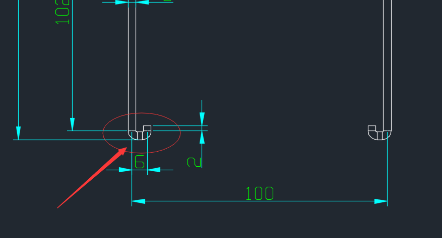

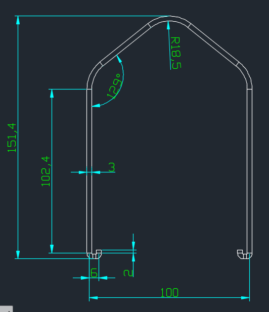

如图:现在要求把直径3mm的不锈钢丝完成下图的样式,然后加工厂反映做不出来,说是折弯半径有问题,让我换成直径2mm的麻烦各位帮我看一下,谢谢!

可能下部2mm太短了
发表于 2019-12-30 11:16:09 | 显示全部楼层
2mm应该是保证不了。长一点直接压成褶边肯定能做了
发表于 2019-12-30 11:27:54 | 显示全部楼层
刀具的模型你可以上网搜搜看一下,2mm的折边折弯机压不到
发表于 2019-12-30 11:30:42 | 显示全部楼层
2太小了保证不了吧,加大到5左右应该可以。可以查下手册,有要求的

发表于 2019-12-30 11:43:22 | 显示全部楼层
底下2mm太难了,建议2作为参考尺寸,或者一定要2mm,可以折弯长点,然后加工剪断
正解  发表于 2019-12-30 12:20
发表于 2019-12-30 12:56:24 | 显示全部楼层
底部弯折的尺寸很难保证,钢丝中心线距离6mm,钢丝直径3mm,也就是说量钢丝的外圆最近距离是3mm。用个3mm的钢丝,当模具,手工去敲,说不定能敲出来。
