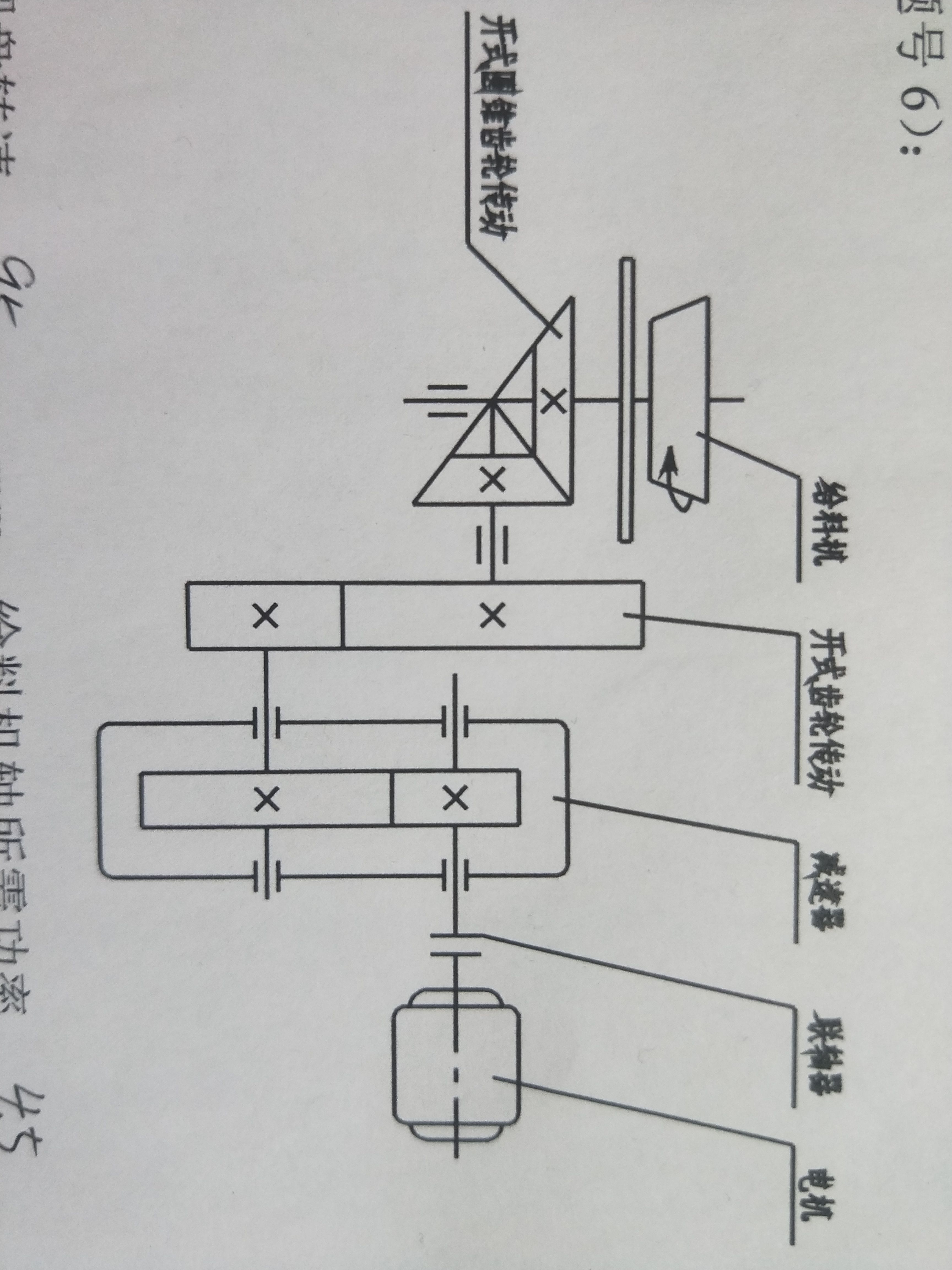

这个图里有使用“滑动轴承”吗?
发表于 2019-12-28 19:36:38 | 显示全部楼层 |阅读模式
圆盘给料机的减速器
发表于 2019-12-28 21:03:36 | 显示全部楼层
轴支撑的地方不一定是滑动轴承。
发表于 2019-12-28 21:32:26 | 显示全部楼层
我觉得没有
发表于 2019-12-28 22:15:31 | 显示全部楼层
没发现滑动部件
发表于 2019-12-28 22:34:52 | 显示全部楼层
你要明白滑动轴承是与滚动轴承相对应的概念,就不会问这样的问题了。
 楼主| 发表于 2019-12-29 00:41:20 | 显示全部楼层
谢谢,那滑动轴承怎么在简图中表达呢?
发表于 2019-12-29 11:07:10 | 显示全部楼层
滑动轴承和滚支轴承有不同的使用场合,明白了,就知道有没有?该不该有?
 楼主| 发表于 2019-12-29 11:49:53 | 显示全部楼层
算传动效率,设计师给我直接加了个滑动轴承的 那应该是没有是吧
发表于 2019-12-29 22:27:31 | 显示全部楼层
这个机构不会有的,全部旋转运动,没有直线运动。
