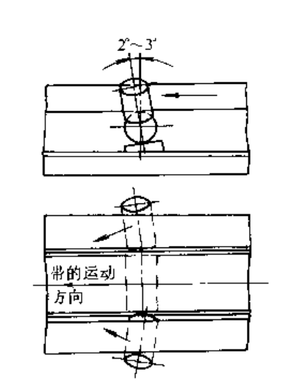

发表于 2020-1-4 14:56:35 | 显示全部楼层
看非标准机械设备设计手册 P292是:借助两个侧托辊朝胶带运行方向前倾一定角度(一般约3°),而对跑偏的输送带起复位作用。 缺点是会使阻力增大约10%。 看附图。
