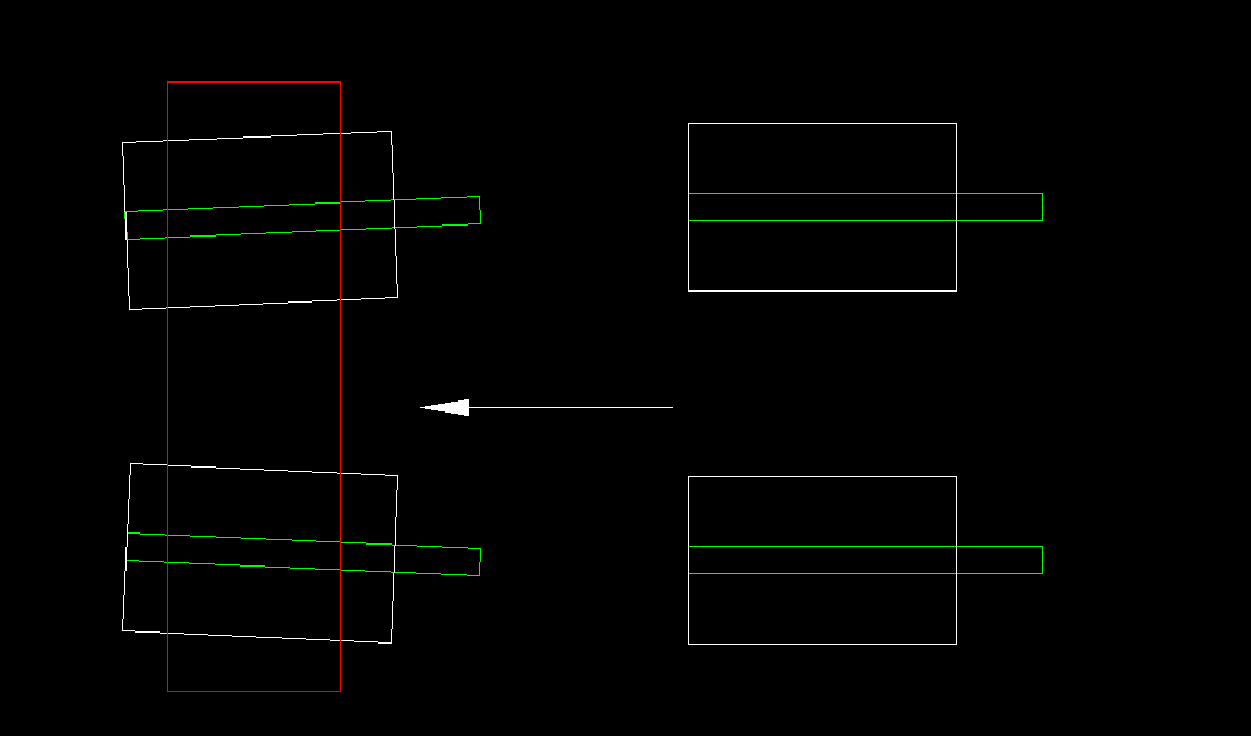

砂带机跑偏问题,困扰半年了,求高手指教

开始做的是三轴的,上面是弹簧拉紧,后来跑偏严重,换涨紧轮,还是没有改善。主动轮是网上买的,当时没有 ...
铝型材的强度太低,结构不稳定,带轮肯定会偏
这种砂带打磨机在网上搜一下厂家和图片非常多,参考一下。其实没必要自己做,买一台更省心。要是想生产还不如买几台拆解一下优化一下

发表于 2019-12-30 11:05:29 | 显示全部楼层
感觉是结构及强度问题,而且用了张紧轮以后张的越近反而可能变形量越大,具体变形我用简图夸大画了,应该存在这种可能
发表于 2019-12-30 11:29:04 | 显示全部楼层
支撑机构没强度 ,肯定变形了 。 需要结构不变形的,就不能用铝。7075都不好使,吃过这方面的亏
