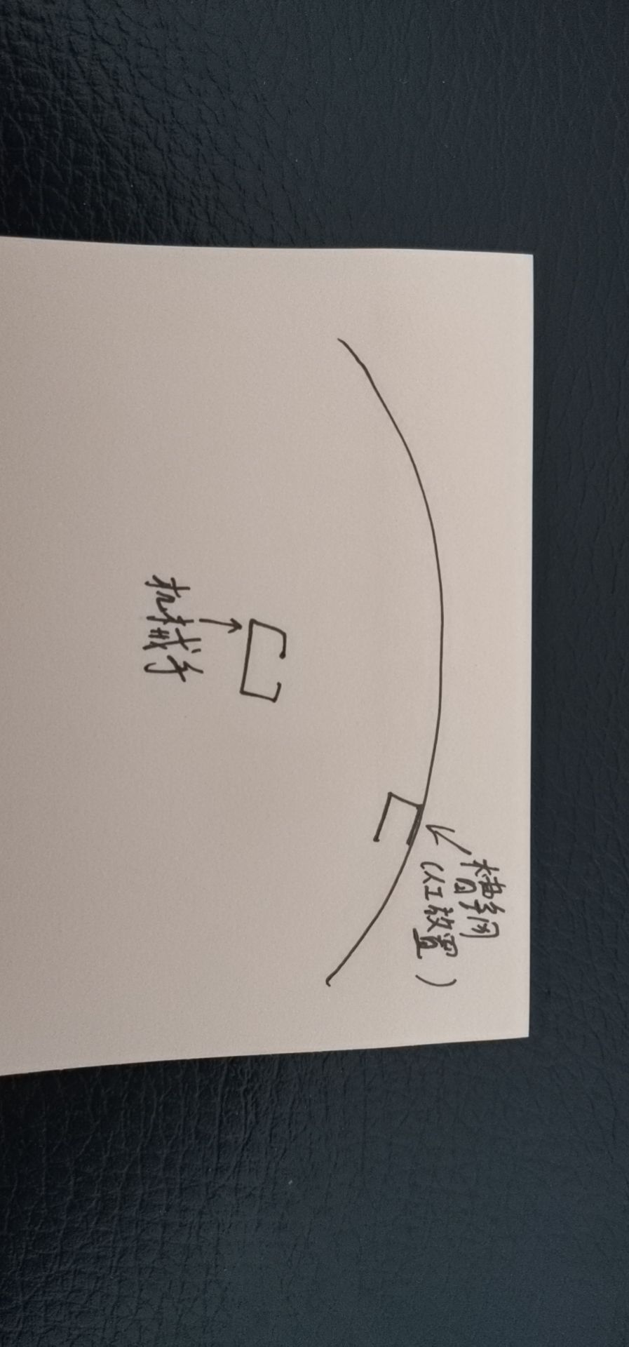

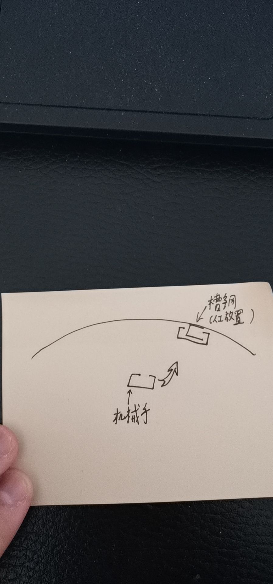

    用什么方法或者传感器可以定位机械手,使机械手移动到槽钢处满足以下要求:(1)机械手和槽钢平行(2)槽钢在机械手中间及槽钢两端到机械手两端的距离是相等的。

发表于 2019-12-28 16:29:27 | 显示全部楼层
增加一个视觉,随便槽钢怎么放,拍照提取位置点。

 楼主| 发表于 2019-12-30 09:07:15 | 显示全部楼层
远祥 发表于 2019-12-29 20:11
机械手一般都会选用伺服电机带动,这样移动的位置基本都可以按程序设定。
主要是机械手要定位的位置是不可控的有个20cm左右的误差。所以想咨询下怎么定位
 楼主| 发表于 2019-12-30 09:13:43 | 显示全部楼层
位置点定了,视觉可以定位到正中心吗?我对视觉了解的不多,我感觉相机如果是我画的图这样的俯视视角应该可以定位,但是相机放不到那么高,可能只能主视视角定位感觉不好定位。

发表于 2019-12-30 09:16:39 | 显示全部楼层
江大肖 发表于 2019-12-30 09:13
位置点定了,视觉可以定位到正中心吗?我对视觉了解的不多,我感觉相机如果是我画的图这样的俯视视角应该 ...
视觉定位精度主要看相机的像素,还要结合你需要定位的精度。视觉定位只要中心点与其他地方有明显色差,就能定位。
发表于 2019-12-30 09:18:51 | 显示全部楼层
相机高度不够,可以去查下海康官网的选型资料,查看是否有相应的镜头。镜头的识别范围大于槽钢的偏移量就可以了。
