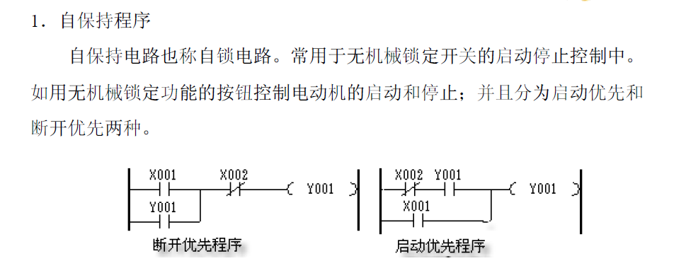

发表于 2019-12-28 10:52:01 | 显示全部楼层 |阅读模式
, G" w* j% u3 k/ ]# y就是这个基础的自锁电路,和我们现实里的开关有点分不清了。3 \" W7 c  n  S3 s* P2 m
X1和X2是有分别和物理按钮连接的吗?两个按钮都是无机械锁定的吗?
# u$ N3 S) O2 m2 j断开优先的电路:启动时需要X1连通,X2断开,Y1才会连通,所以需要同时按两个按钮吗?因为是无机械锁定的按钮,所以按完后按钮复位,X1和X2又回到常开和常闭的状态吗?可是如果X2又是保持常闭,就没办法使Y1保持启动状态了吧。9 l$ g$ N) S3 x( v8 C
有没有大神详细解释一下啊
9 k  {1 t4 u3 t! h, d5 W
发表于 2019-12-28 11:04:14 | 显示全部楼层
本帖最后由 lurenyi 于 2019-12-28 11:05 编辑 $ }1 @# ^$ T, \
% N, i" C$ f  A
断开优先这个X01运行按钮接常开,X02停止按钮接常闭,只要是停止按钮被摁着,那你运行按钮X01怎么摁Y1都不会启动
1 ?0 v; o: E8 u& S9 P* o$ L0 U启动优先这个显然是不管你停止按钮X02有没有被摁下,X01运行按钮一摁下Y1就能输出。全是自复位按钮
% u0 D; C. e$ X2 e! P
  C( F8 w; h; `) n: B* ?% }
我其实也没用过运行优先,猜想是为紧急或者优先情况下使用  发表于 2019-12-28 14:03
不懂程序,能否解释下启动优先的意义与应用?谢谢!  发表于 2019-12-28 12:04
 楼主| 发表于 2019-12-28 11:10:21 | 显示全部楼层
lurenyi 发表于 2019-12-28 11:04
* \6 v; q2 r4 f! [断开优先这个X01运行按钮接常开,X02停止按钮接常闭,只要是停止按钮被摁着,那你运行按钮X01怎么摁Y1都不 ...
0 Q) m8 Y! }1 p- Q
谢谢解答,一个个来,我暂时理解断开优先的,所以如果要启动,需要按掉停止按钮,使停止按钮保持断开的状态,同时按下运行按钮是吗?
1 }, _3 P0 k* [, v# i2 |
停止按钮X2接的常闭,平时本来就是通的,按下时反而不通,运行按钮X1接的常开,平时是不通的,按下才通,所以根据一楼电路,启动时不用管停止按钮,这和我们常见的机器操作一个理  发表于 2019-12-28 14:00
 楼主| 发表于 2019-12-28 11:54:34 | 显示全部楼层
lurenyi 发表于 2019-12-28 11:04$ P/ K( o) K# ~& p
! x2 |: Y7 t& o) _
我好像想明白了,X2接常闭按钮,也就是说X2一直是得电的状态,所以启动时,按X1的常开按钮,时X1得电,这样Y2就得电了,断开时,按一下X2的常闭按钮就行
1 \6 n/ N6 |- A( H1 D( N
楼下监之瞎说...按图上是接X2敞开点的,如果X2按钮坏了X2不通,这个就停不下来而不是启动不了  发表于 2019-12-28 23:32
是这样的,如果停止按钮坏了,那X2就不通,那这按X1就启动不了,保证了安全  发表于 2019-12-28 13:54

发表于 2019-12-28 14:48:07 | 显示全部楼层
这个讲的是开关按键的顺序。断开优先:电路启动之后,只有先断开开关X2,Y1才能停止工作。结合实际机器中的急停开关来理解。X2相当于急停。8 l+ S( e# a2 a! M6 _; w
启动优先是指,只有先启动了X1闭合,开关X2才能起作用。不先启动X1,你怎么弄X2,Y1都不会启动的。X2相当于机器中的暂停开关
发表于 2019-12-28 14:50:44 | 显示全部楼层
kuan880204 发表于 2019-12-28 14:48
. o* z; F8 ?2 R& A这个讲的是开关按键的顺序。断开优先:电路启动之后,只有先断开开关X2,Y1才能停止工作。结合实际机器中的 ...
5 |, Z+ f% g6 _/ P# |* t* Q; q+ B% |! C
说白了,这两个电路应该是简易版的急停与暂停。具体是不是还有其他用,只能根据实际来说。其他用处请大神解答& {3 J" p# r$ e% ^5 D* a6 \- d
发表于 2019-12-28 14:52:13 | 显示全部楼层
+ b( O8 X7 Q! R这个讲的是开关按键的顺序。断开优先:电路启动之后,只有先断开开关X2,Y1才能停止工作。结合实际机器中的 ...
9 Y2 V. L% C' X显然你启动优先理解错误
发表于 2019-12-28 15:09:26 | 显示全部楼层
lurenyi 发表于 2019-12-28 14:52
4 L1 e- ^6 n4 a0 \  }- U& g6 x显然你启动优先理解错误
3 ]/ M3 o$ c3 l8 n$ |( Z2 {' a: U谢谢,理解错了。常闭开关2,动过一次之后,整个电路就全断开了
