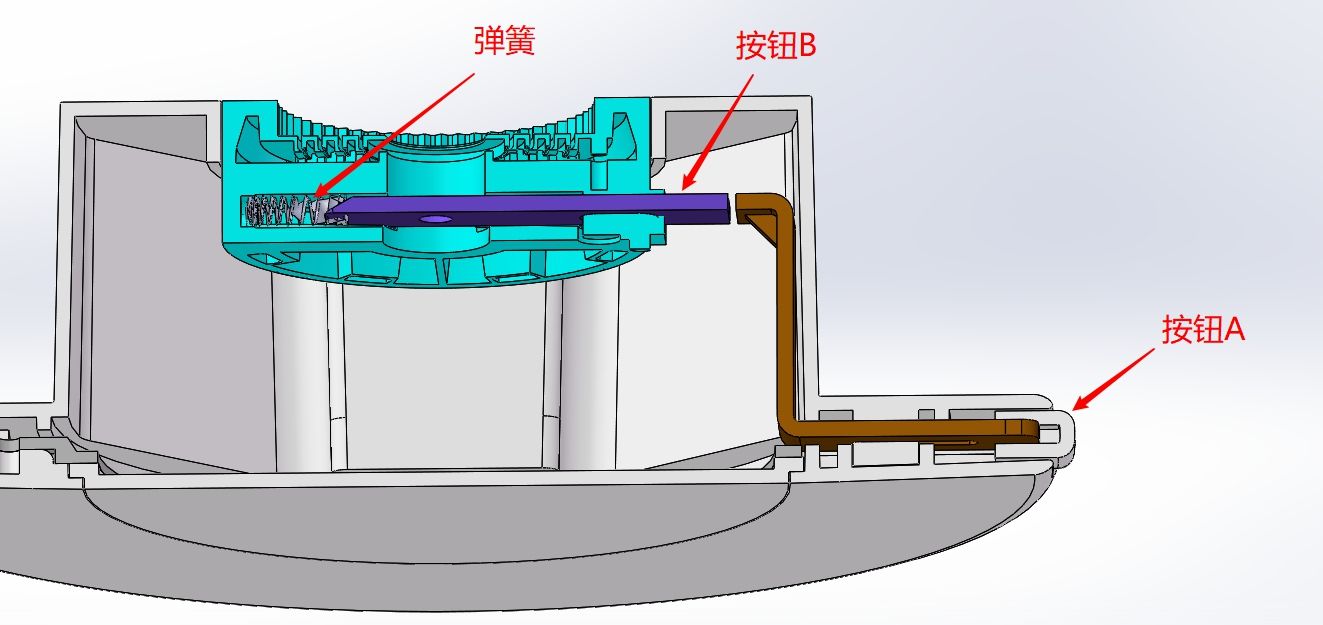

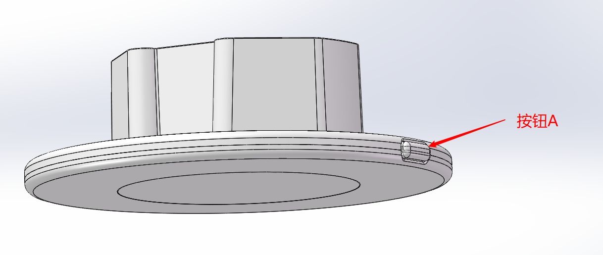

按钮B在产品内部,有个弹簧。按钮A是在外部。需要通过按A来按B。现在这种结构并不是很好按。请问各路大神有没有什么好的解决方案。

这样的结构也是醉了。这么长肯定变形。按动那真是凑巧。

力臂大了点

能不能用杠杆或者连杆结构,离得距离太远,力臂太长,平动当时不太好。

分析一下不好按的原因:
1.力臂长;2.传力介质的材质?刚性?3.传力介质和导向机构之间的间隙是否过大?必要是给一定的配合公差。4.复位弹簧阻力有多大?复位弹簧只起到复位作用即可,不能选的太大。
最重要的是楼主要表述明白,这个结构都是用什么材料做的?不好按?是怎么个不好按?您自己分析是间隙问题?还是材料问题还是力臂问题?
是否可以把线延长?把复位弹簧装在A处?

是否可以考虑加弹簧片固定A,且在A和B上安装磁铁同级相斥
发表于 2019-12-28 17:00:15 | 显示全部楼层
是否可以考虑在A和B上加磁铁,同极相斥,同时在A上加弹簧片
