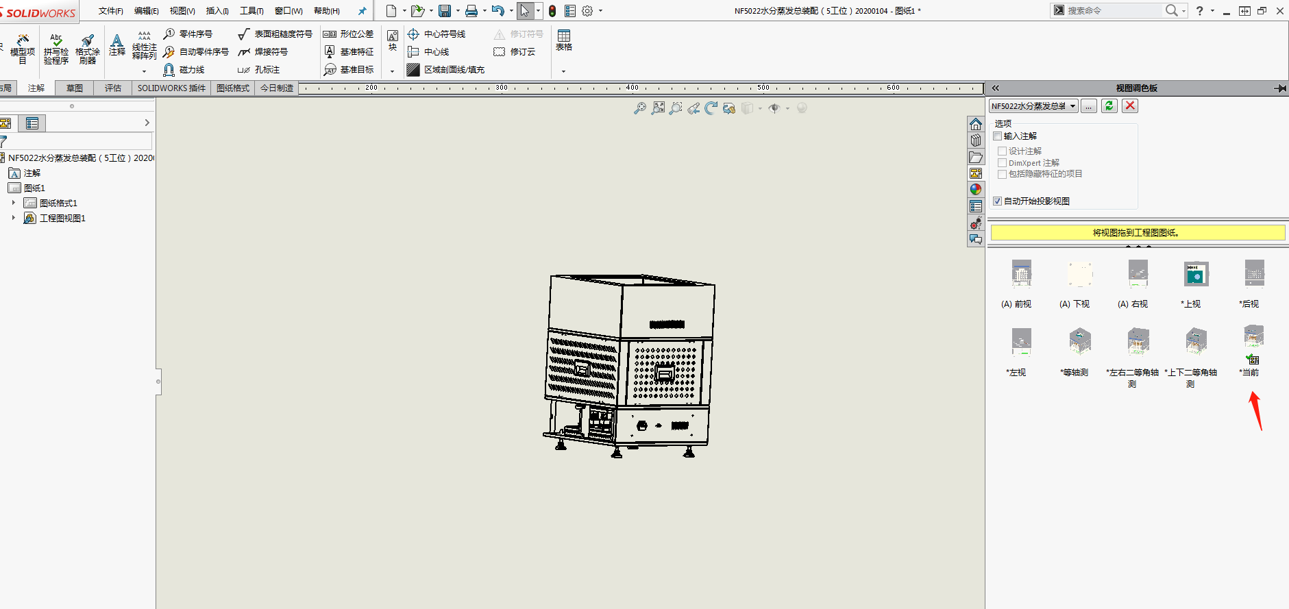

发表于 2020-1-14 12:44:14 | 显示全部楼层
轴测图直接拖就行,非轴测图按下面的来就可以。或者任意视图,只要解除对齐关系都可以在3d工程视图里面旋转到自己想要的视图
选择当前视图
选择当前视图

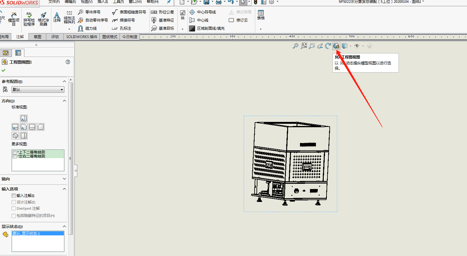

点击3d工程视图
点击3d工程视图

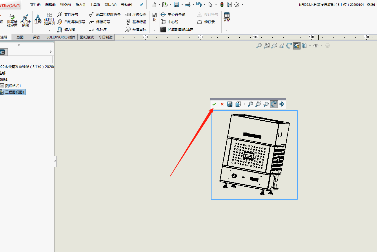

按住鼠标左键旋转想要表达的位置再点击确定
