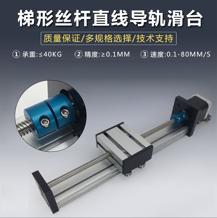

网上有一种丝杆直线滑台,联轴器直连丝杆,如下图所示。速度0.1-80 mm/s。
感觉电机轴这边好像也没有轴承。
这么大胆的用法,有朋友用过吗?

   这东西用在对精度要求不高的地方吧。

远端用轴承,近端轴连器,标准连接方式。
这种简易滑台精度不高,自己做一个就行了

主要是轻载,重载地不行。

轻载短行程使用。

精度大于等于0.1是什么鬼?

丝杆支撑轴那里应该是会有轴承的吧,不然丝杆转速高的话,那还不糊了啊

电机端没轴承,42步进电机,目测4KG负载还差不多
