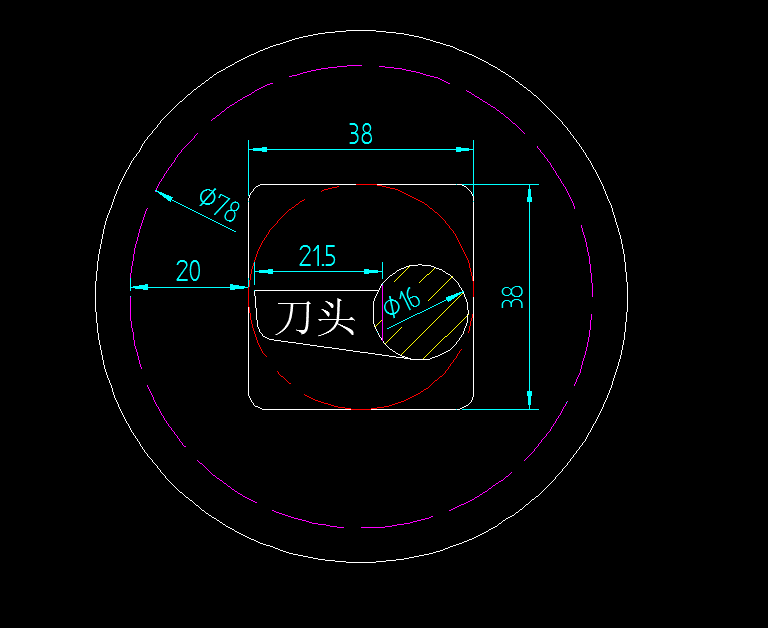

楼主: ph_one
这个内孔有办法挖吗

发表于 2019-12-29 10:49:22 | 显示全部楼层
这种零件建议线切割劈开再加工,而且里面的凹槽要设计R角。
发表于 2019-12-29 11:27:59 | 显示全部楼层
加工是没问题的,问题在加工时间上和刀具的耐用度刀具还需订做的!

发表于 2019-12-29 15:01:22 | 显示全部楼层
晓昀 发表于 2019-12-27 21:58
我也觉得勾头刀杆可以加工。好在勾的不是太深。
刀杆都可以自己做,现成的粗点的估计可以线切割下形成所需要的加工尺寸。之前因为干涉,我们经常把刀杆割掉一点或者挖个需要的缺口。
发表于 2019-12-29 15:02:00 | 显示全部楼层
二保焊或者氩弧焊,直接焊接一个就完事了。

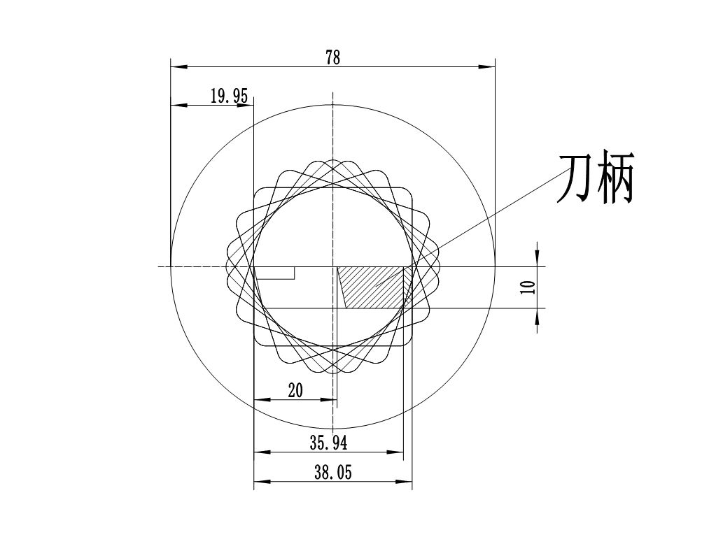

发表于 2019-12-30 09:36:38 | 显示全部楼层
买到合适的刀具完全可以啊,买不到自己做刀具,除掉刀柄L型悬臂的一段长度大于20就可以了,你的伸入口38.1,刀柄就算10也还有28.1,完全够了的
 楼主| 发表于 2019-12-30 11:17:59 | 显示全部楼层
韩寒11 发表于 2019-12-27 20:13
好难啊,这是自己把自己埋了的节奏,单边12mm已经是极限了,想达到单边20mm是不可能的,改变工艺或者重新设 ...
老车床慢慢搞应该没问题吧
理论上焊接勾刀能搞,还有几mm余量,实际加工好不好操作就不清楚了
