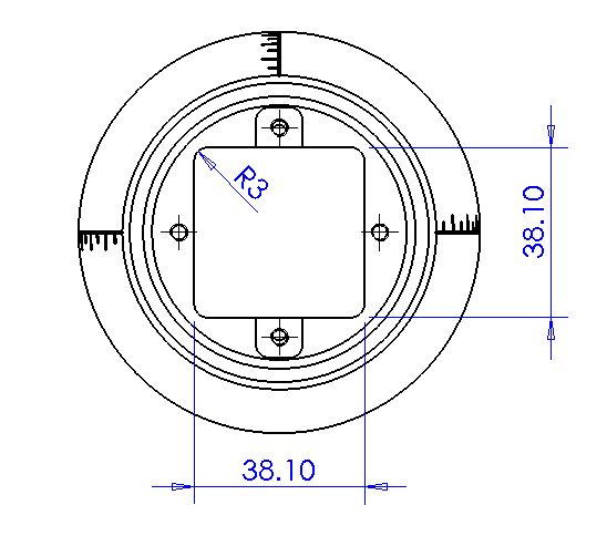

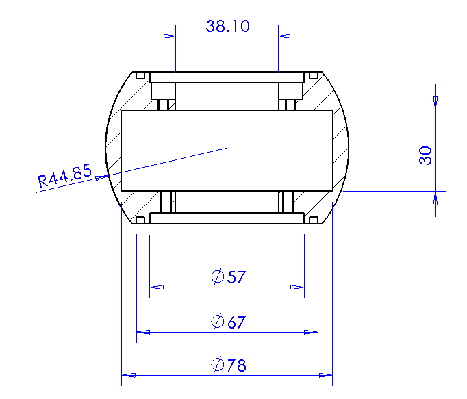

如下图,球体里面要挖直径78深30的内孔,进口直径相当于只有38,单边要挖掉20mm。加工厂焊了把车刀,但单边也只车掉12mm,真的不能更多了吗?
发表于 2019-12-27 13:10:11 | 显示全部楼层
为什么不分成两半呢
我也是怎么认为。有些图纸只知随手一画,不知加工困难。  发表于 2020-1-5 19:14

发表于 2019-12-27 14:13:36 | 显示全部楼层
LZ试试对角线。

发表于 2019-12-27 14:43:05 | 显示全部楼层
非标舍弃式刀粒+非标定制刀杆…………
发表于 2019-12-27 15:03:51 | 显示全部楼层
看材质,如果不锈钢类,估计有点难,带刀最大也就不到38,相当于柄径18以内刀粒20,焊得了也不耐用,量大还是铸好,如果铜铝随便搞
