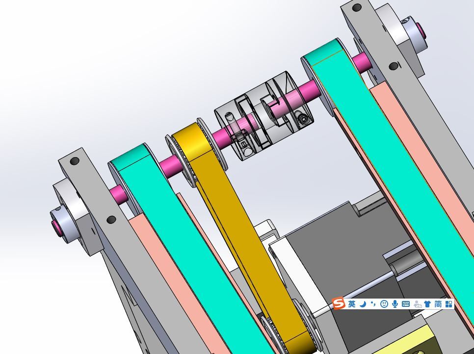

这样设计可以吗,这种方法也是无奈之举

那样改动太大,加工件太多,因为流水线很多,我想找个最简便能用的方法
 楼主| 发表于 2019-12-25 21:02:30 | 显示全部楼层
因为设备已经做出来了,流水线一套挨着一套,现在输送皮带个同步带都磨损,要更换很麻烦,所以想把现场的整根轴换成两个半轴用连轴器连起来
发表于 2019-12-25 21:05:47 | 显示全部楼层
黄色皮带带轮和绿色皮带带轮之间距离有多少?
发表于 2019-12-25 21:24:49 | 显示全部楼层
一点基础没有么

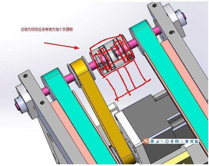

发表于 2019-12-25 22:16:43 | 显示全部楼层
弹性联轴器不行,刚性联轴器也许可以
发表于 2019-12-26 08:01:59 | 显示全部楼层
必须是刚性联轴器
 楼主| 发表于 2019-12-26 08:18:18 | 显示全部楼层
13mm
 楼主| 发表于 2019-12-26 08:19:55 | 显示全部楼层
WXB4006 发表于 2019-12-26 08:01
必须是刚性联轴器
要带键的吗?抱箍型的还是分离型的好
带键,抱箍型  发表于 2019-12-26 08:44
