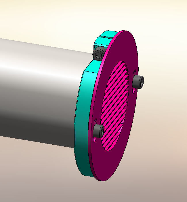

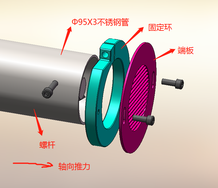

图示螺杆输送物料时,会产生一个轴向推力。原螺杆为成品,不带端盖。现在为了缓解悬臂螺杆漏料,需要在管端加一个带缝盖板。发到现场直接装上就可以用。固定方式越简单尺寸越小越好,最开始想用紧定螺钉固定的,但螺杆管是不锈钢,担心效果不好。又改为弹性爪带喉箍紧固(尺寸小),也怕固不牢。最后改为固定环割槽,用螺栓紧固(尺寸偏大)。还有其他什么经济简易的固定方式推荐么?

紧定螺钉+钢管上点个窝。
发表于 2019-12-23 19:19:56 | 显示全部楼层
管上直接顶出螺纹不行吗
发表于 2019-12-23 19:20:55 | 显示全部楼层
固定环上设计钢管的轴向定位台阶孔,固定环选择弹性大的材质

螺杆已经投入设备上使用了,要求做个简易的盖板,现场装上就能用。套螺纹又得拆设备找加工的地方。

做成带内止口螺纹的帽子,再带个喷灯过去?
发表于 2019-12-23 21:37:01 | 显示全部楼层
就用这个结构不过卡的离管口远一点,管口向办法内涨扩大些。
发表于 2019-12-24 08:30:52 | 显示全部楼层
钢管打孔直接一个螺钉传出去,跟外面的套圈固定在一起,外面的套圈直接做螺纹孔或者通孔外面上螺母,套和盖可以做的稍微薄一点
发表于 2019-12-24 09:28:49 | 显示全部楼层
就你现在这个方案就可以,记得加AB胶
