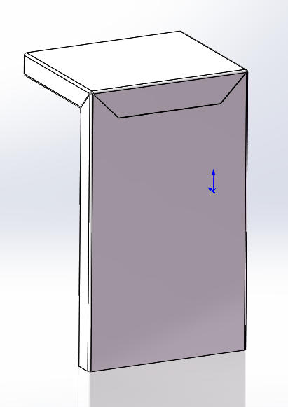

请教各位大神,这个钣金梯形位的主要作用是什么,为什么要做个梯形位在这里,好处是什么?直接折过去,不要梯形位也行吧?

就是为了折出均匀的边,直的过去焊接后再怎么打磨也做不到和其他的边一样的效果!就是为了外观更漂亮!
谢谢,那这样折完这个梯形位不焊接也可以吗?

楼主你这个视角不好,他这种折弯其实更复杂,关键要看他用在哪里,也许侧面有外观要求,就把接缝放在后面。

这种方便铆焊,和焊接,看上去外观漂亮,强度也好

lz可以发一个内部视角看看

不好意思,删除了,看上面折弯图大概能看出来。

不好意思,删除了,看上面展开图应该可以看出来。
或者是为了棱边不用焊接  发表于 2019-12-23 15:25
我就是自己折了一个才看出来的,设计者的意图是保证侧面是一个完整的面?  发表于 2019-12-23 14:45
