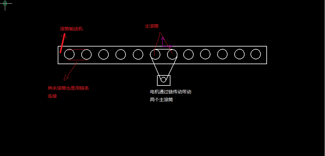

图中,我用手转动中间两个主动滚筒转,所有的滚筒都跟着一起转动(这里没啥问题),但是,转动除了两个主动滚筒外的其它滚筒,都是它单独一个转动的,其他的都不会转动(正常情况下不应该是转动任何一个滚筒,所有的滚筒都跟着转动的吗)。我又试了另一种方法,转动主动滚筒,用手安装线上别的滚筒,发现用一点力就可以让它不跟着整条线体一起转动。(我的想法是滚筒中间是不是装了轴承,这样才能使它单独转动,但又不理解装了轴承,又是如何在主动滚筒的带动下一起转动的)

滚筒中间应该是装了轴承,这个滚筒既可以自转,也可以跟随链轮转;其实就是无动力滚筒的转轴不是固定卡死的,而是可以转动的

查一下摩擦滚筒。其功能为自转和公转。当物体超过离合器的传动力时,其会停下来。而当需要输送时,可以将物体传动下去。

  应该是积放式滚筒

其他辊筒中间肯定装了轴承。我工作的轮胎厂,胎面线好多输送线都这么设计的。

对是积放式滚筒,可以百度查一下

了解了,谢谢

不就是阻尼辊筒嘛
