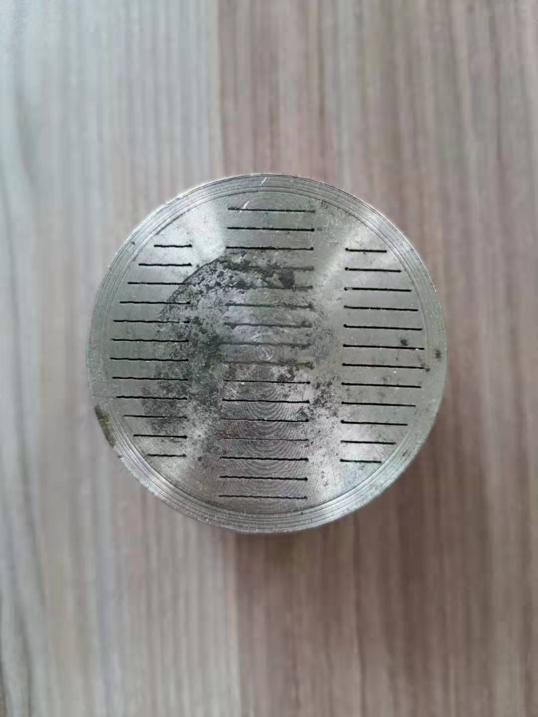

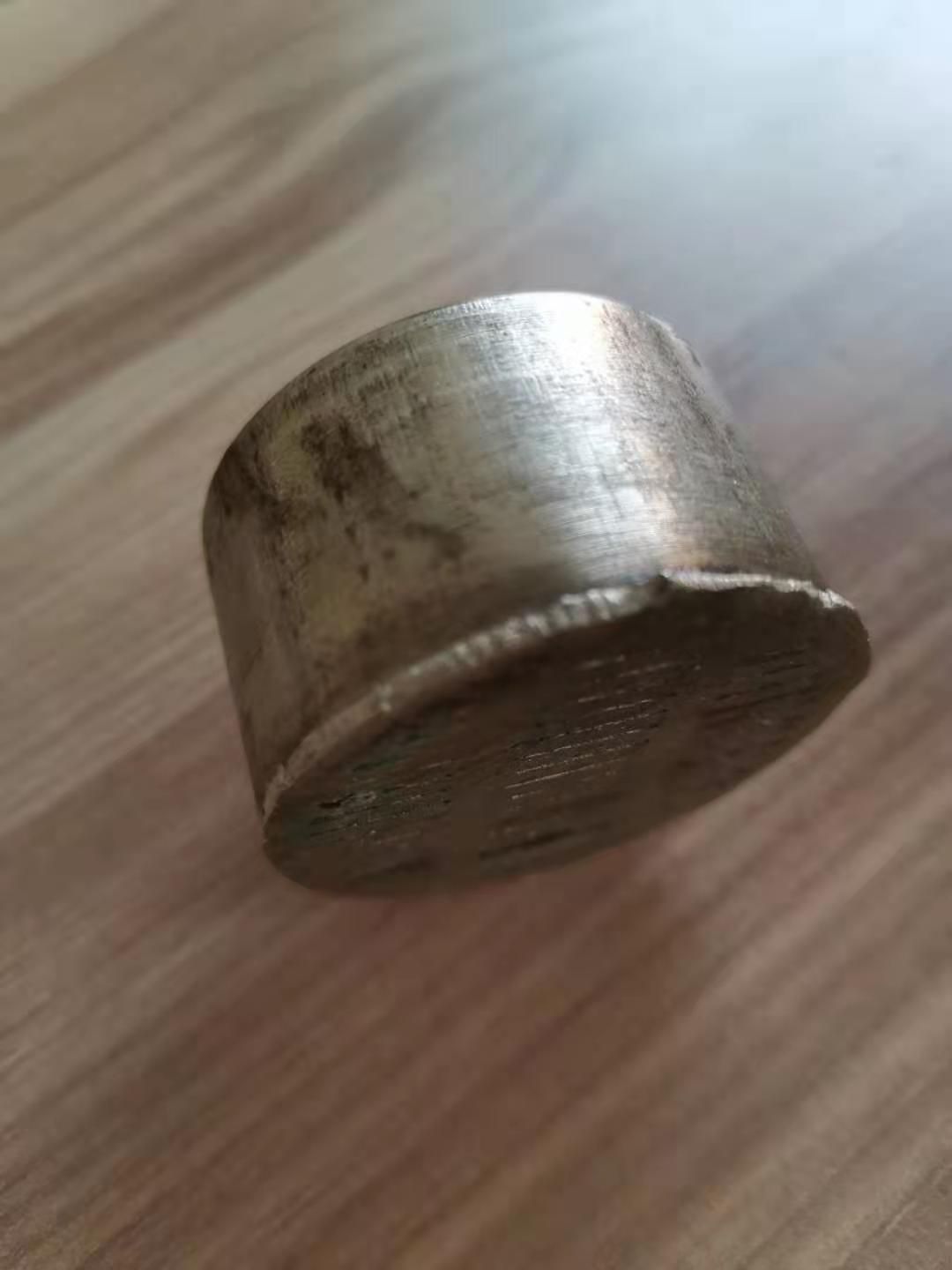

" y$ N* Y" u8 N$ O 缝宽0.25mm左右,厚度30mm,材料不锈钢8 W) q$ ~% L. l; X: v! g7 k

快走丝

线切割的,都有穿丝孔

很明显,线切割

正反面对比一下,一致就是线切割,不一致就是激光

应该是线切割,但是为什么那么抖
这不是钼丝抖出来的锯齿,而是丝桶往返时钼丝的位置不同而弄出来的浏阳河。。。  发表于 2019-12-25 16:13

激光切割超过10毫米的板就不好割了咯,割不断的。

要是线切割这么曲折的切割线,我也真是服了这做线切割的

这个线切割师傅,连导轮哇哇叫都不愿意换轴承的啊?+ O% m( i  E- z. L5 I
! ^4 i$ X- Z3 q. |3 h3 j" E
我现在用的线切割机,刚拿来第一天,就是这个德性。
8 u+ D0 |- F- L# m+ h4 A/ l6 B& u3 o9 z3 d
认真换导轮轴承,就好了。

忘了说一个了:估计:导电块上面也已经有很深的槽了;导轮 - 导电块上的槽 - 导轮 - 导轮 - 导电块两个,这些不让钼丝在一个面上。  发表于 2019-12-25 16:16
