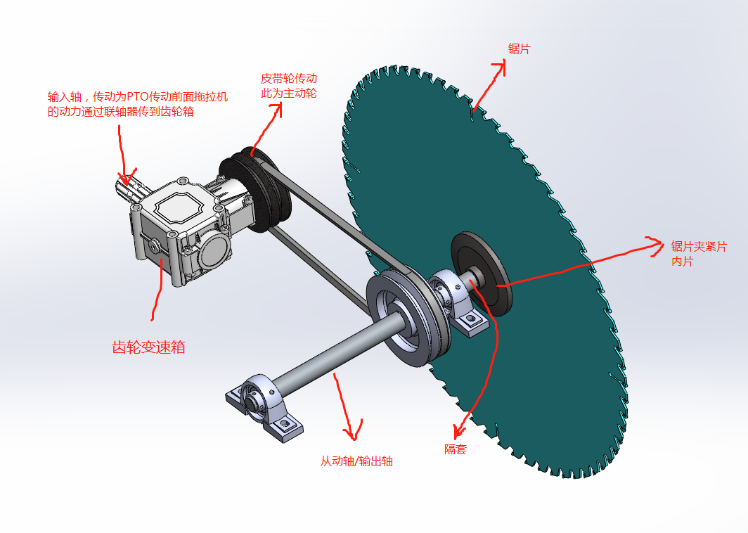

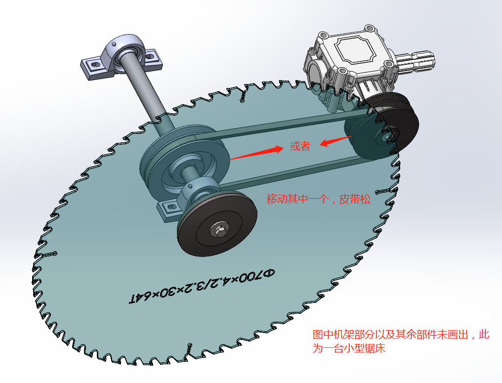

如图是一台PTO传动的小型锯床,图中为主要的传动部分,现在的需要是加入一个急停装置(不是电器上的急停开关)因为锯片的动力也就是齿轮箱的动力来源是前方的拖拉机或者其余机械,然后需要在后面皮带传动部分想办法增加一个物理方法实现的急停,以便能够在操作锯床时可以直接在后面停下锯片而不用跑到前面去。目前思路是想着在需要急停时将主动带轮与从动带轮的中心距减小以起到使得皮带打滑断开动力传递的目的,也考虑过使用电磁离合器加电磁刹车来切断动力和刹停锯片,但是改造成本太高,还是想用物理方式来实现。我就想着设置一个机构能够在需要时能够将主动带轮或者从动带轮往另一个轮子的方向推动一下,那么皮带就相当于松脱了,动力也相当于断了,就是目前未想到理想的能实现如此动作的方法,请各位帮忙提点下,或者大家有更好的方法也烦请告知下

小弟愚见,把大带轮端整体或小带轮端整体装在一个可移动的平台上,移动平台就能移动带轮了。可这样成本比你加个电磁刹车还贵。

刹车要考虑两个部分,一是切断动力传输路径,二是阻止惯性旋转。
切断动力路径1停车2离合。皮带松脱不可取,会磨损或者掉皮带,而且楔形皮带的张紧力很大,一般都是刚性结构,不易改变。
止动惯性旋转可以考虑简易的摩擦带刹车,在传动轴上加一个摩擦轮和摩擦带

中间加个涨紧轮,用气缸驱动涨紧,手板阀控制气缸升降,来使皮带松紧,可行不?
