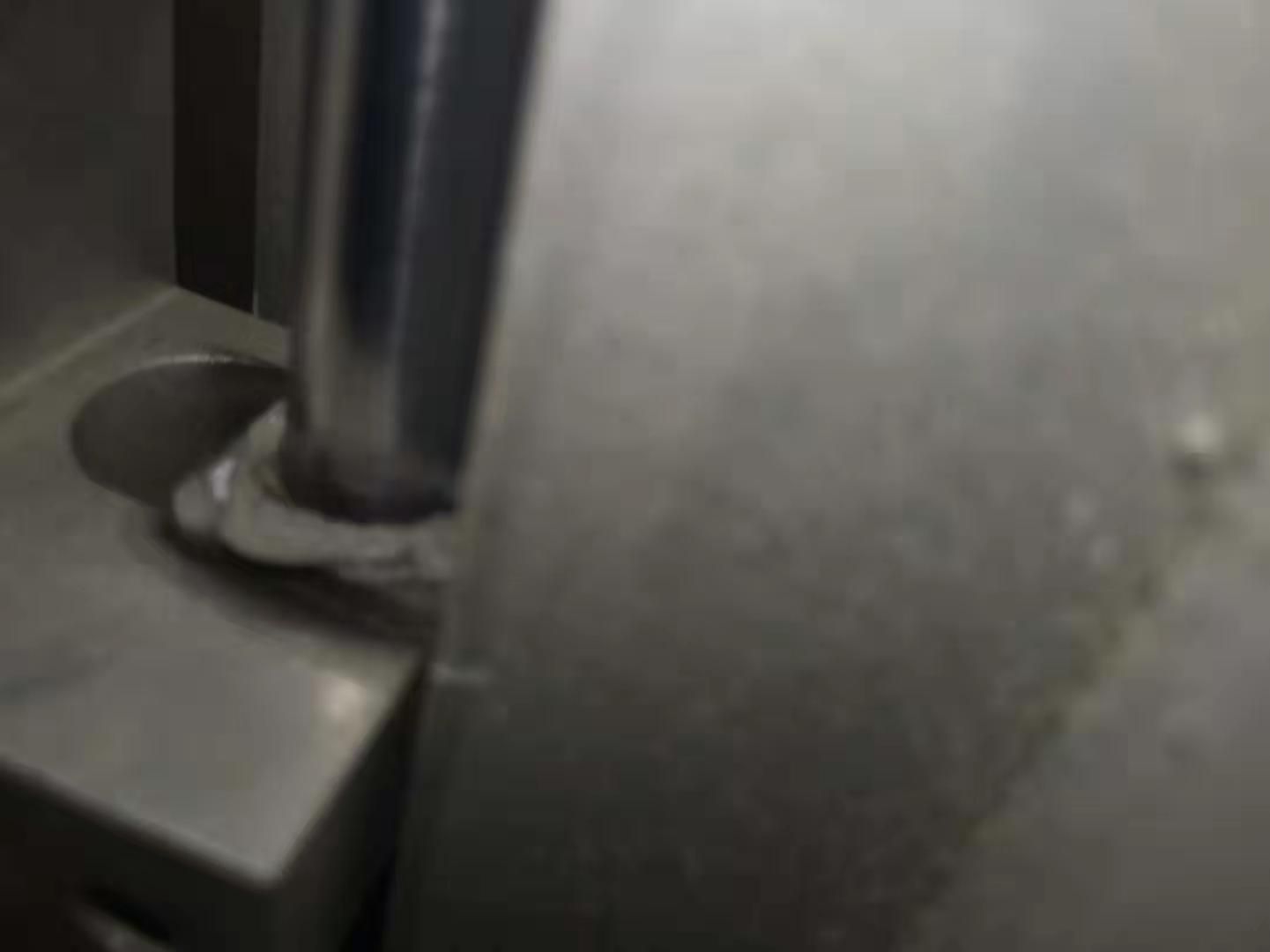

这个轴是12。套材料是聚四氟乙烯。我给的公差是加减一丝,同事说太紧了要改为加两丝到四丝。哪种寿命更长一些?

是有点紧,这个加工的时候会让刀
发表于 2019-12-19 14:57:57 | 显示全部楼层
保证0.02-0.04的间隙
发表于 2019-12-19 15:00:08 | 显示全部楼层
要给加工回弹留出一丢丢余量来
发表于 2019-12-19 19:41:05 | 显示全部楼层
0.02-0.04mm的间隙配合比较好

小两丝最好,但轴用酒了还是会磨损的,所有要考虑后期磨损更换的方面性。
发表于 2019-12-19 23:48:08 | 显示全部楼层
导向套一般用间隙配合,间隙太小摩擦力大,容易磨损轴
发表于 2019-12-20 08:13:29 | 显示全部楼层
导向作用而已弄宽点比较不会磨损

运动速度比较快,现在的已经磨损的不能用了。
