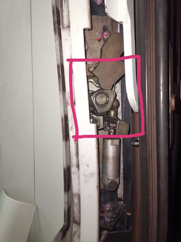

|Qiang0221发表于 12-19 15:51我个人觉得结构不合理,弹簧力应该时候的,用的费斯托气动。
有没有一种弥补的办法?点解点解

会不会是缸内磨损了

这个费斯托的气缸,连杆机构,气缸尾部可以转动,能灵活摆动。
固定的,轻微摆动!有没有什么办法替代这个气缸!  发表于 2019-12-19 22:24

谁把红色框内的零件看懂了?活塞杆和哪个零件连接?
感觉图片中零件关系没看清楚,感觉就像公交车车的自动开闭机构。  发表于 2019-12-20 13:09
女侠,注意到你的方框右下的门型框了吗,这个是不是就是一个门锁?  发表于 2019-12-20 11:55
这是一套锁闭机构  发表于 2019-12-19 22:25

做个定位呢?所谓气缸实际是弹簧吧
 楼主| 发表于 2019-12-20 09:26:35 | 显示全部楼层
|2011ayoon发表于 12-20 09:19<br>做个定位呢?所谓气缸实际是弹簧吧<br>
拆解后里面是弹簧,所谓气缸是指空气辅助的形式。

你应该说明下怎么动作的,中间像三角的是不是气缸给力然后抵住上面的类似拨叉的东西,拨叉可以转动,然后推动一个圆柱销样的扳杆,实现开或关

没看到气管;这个非标气缸估计不是主动源,只是一个阻尼。类似氮气弹簧。
lz可以考虑更换氮气弹簧。
我也是这么猜想,实际应该是一套气体弹簧  发表于 2019-12-23 08:47

活塞杆肯定是内螺纹连接
发表于 2019-12-20 11:50:57 | 显示全部楼层
lz下面开口是否一个导向槽
