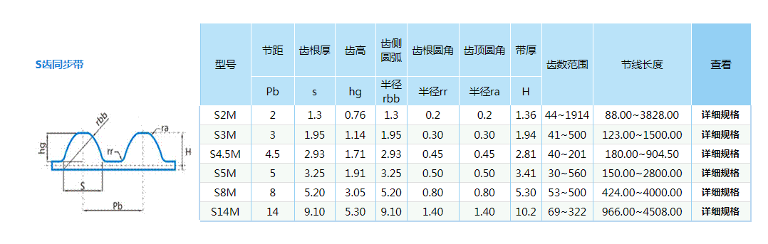

想请问前辈们,这个S3M的同步带是个什么类型,我在机械设计手册上只找到了S8M,S14M;我现在想算一下带的齿数,,淘宝上带基本都是S3M,想知道它的a,,不知道去哪查
 楼主| 发表于 2019-12-18 13:18:22 | 显示全部楼层
圆弧齿的,,我看给的同步带轮节距是3.0,
发表于 2019-12-18 13:20:17 | 显示全部楼层
这个吗?随便找一家做同步带的厂家截的图
 楼主| 发表于 2019-12-18 13:22:35 | 显示全部楼层
岁月如刀斩红尘 发表于 2019-12-18 13:20
这个吗?随便找一家做同步带的厂家截的图
感谢感谢
