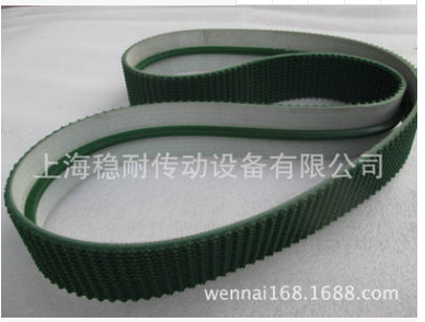

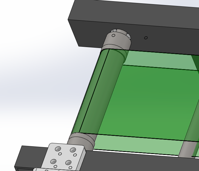

图一是带导条的皮带,图二是我的想法,就是在滚筒上中间车小一点,两端可以卡住皮带。我百度找了下,没找到这样设计的。请问这样设计是否合理,和普通的皮带输送机相比,影响了什么。

发表于 2019-12-17 16:03:38 | 显示全部楼层
亲,见过皮带卷边吗?
回复 支持 4 反对 0

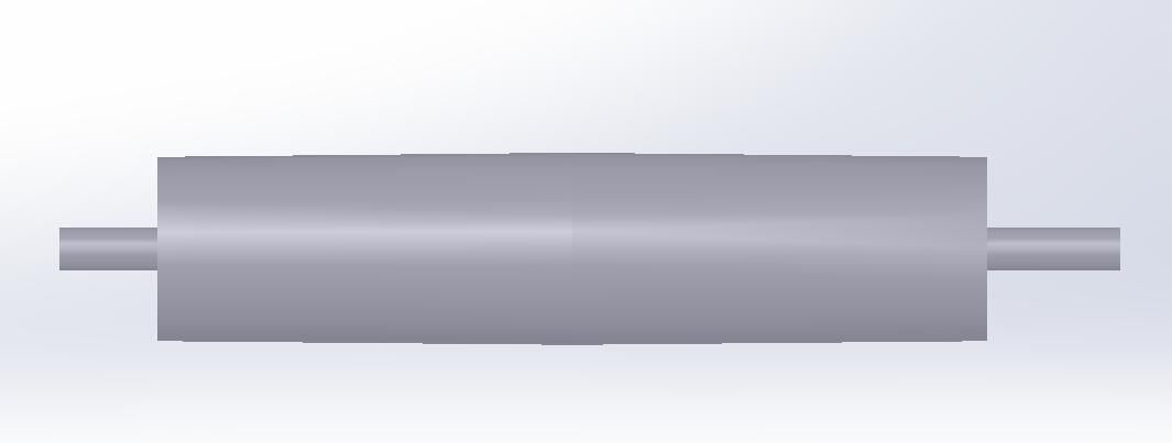

发表于 2019-12-17 16:09:40 | 显示全部楼层
中间凸起来点,锥型
回复 支持 3 反对 0
发表于 2019-12-17 16:40:09 | 显示全部楼层
这样是直接把皮带边干掉了
发表于 2019-12-17 17:02:52 | 显示全部楼层
挡边高度不够,一样跑偏
发表于 2019-12-17 17:24:17 | 显示全部楼层
什么皮带到我这里想跑 没门哈哈哈
发表于 2019-12-17 17:45:26 | 显示全部楼层
三楼说的对,输送线都是这样。
 楼主| 发表于 2019-12-17 17:48:19 | 显示全部楼层
魍者归来 发表于 2019-12-17 16:03
亲,见过皮带卷边吗?
明白了,谢谢

发表于 2019-12-17 19:53:46 | 显示全部楼层
中间凸起来点,锥型
