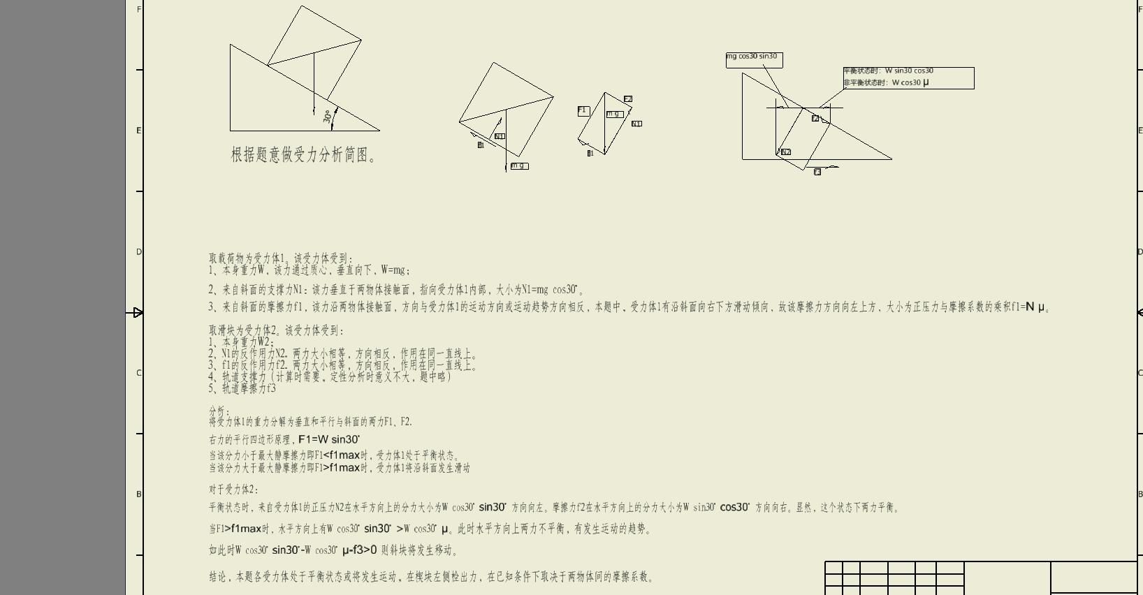

如图,滑块和斜面零件自重不计,导轨水平安装,左侧放一个测力计,在斜面零件上竖直向下(重力方向)施加一个30N的恒力。求测力计这边测出力的大小。烦请各位大侠帮忙看看。
我的分析过程:首先把这个30N的力去掉,这个系统肯定是不会动的,因为自身重力和支持力平衡,不存在水平方向的力。现在加上这个30N的力,把斜面额滑块看做一个整体,一个刚体,增加的这个30N的力,是在重力方向(竖直方向),不会产生水平方向的分力,只是支持力会增大30N。所以测力计这边测出力的大小是0N。
白. + 1 分析正确,不要被斜面上有个滑块的情况误导.

测力计显示的力大小为斜面和导轨上的滑块之间的静摩擦力,其值等于斜面和导轨上的滑块之间的静摩擦系数乘以30N,力的方向为摩擦力的方向。
不知理解的是否对?

随便你怎么玩 在斜面上加一个理论上垂直的力30牛  都会有侧向力的产生除非你那个滑块是个扯淡货根本就是固定的 那么就可忽视侧向力。随便你怎么玩只要是在一个滑动体的斜面上加一个垂直力都会侧向移动就这么简单。
举个例子,一个物体在斜面上已经处于静止。此时,你在该物体上施加一个与该物体重力方向共线的力,无论这个力的大小,这个物体还是会静止在斜面上,不会产生移动。  发表于 2019-12-18 08:54
理想状态(F施加在质心),一定是不会动的。请与斜面上有滑块的情况区分开。中学物理问题!  发表于 2019-12-17 17:14
注意力的方向。。。。我觉得楼主分析是对的。  发表于 2019-12-16 21:59

我觉得你的分析是合理的。类同于在斜面上放置静止的重物,重物重30牛顿,它不会产生侧向的分力。
真理果然只掌握在少部分人手里。  发表于 2019-12-18 11:33
F1=F*tan30-umg-uF,让别人分析前,先自己分析下。大概是对的,这种思想可不行。明显违背常识,你也能说出来!  发表于 2019-12-18 11:05
反作用力应该是不会垂直于30度斜面呢,把滑块和斜面零件想成一个整体,这样反作用力的方向就会和主动力等值方向了  发表于 2019-12-18 08:57
不考虑摩擦力,反作用力垂直于30度斜面,怎么平衡?摩擦角都不记的了?  发表于 2019-12-18 08:49
