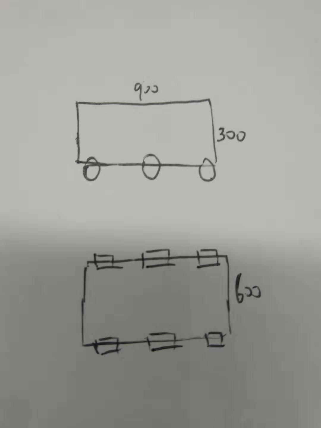

单位想做一个六轮的机器人,中间两个驱动轮(驱动轮有悬挂),前后各两个万向轮,布置如下图,现在需要选电机,在转动惯量部分校核事不会计算了 ,请问车质量100kg,最大速度1m/s  加速度最大也为1   那机器人最后作用在驱动轮上的惯量是多少呢,求大神帮忙讲解一下  谢谢 13efaec2e3eacce3cb48ccf6b4204b4.jpg
发表于 2019-12-16 17:58:35 | 显示全部楼层
车辆工程手册有这方面的资料。 车辆主要是启动惯量尤其是最高负载时的爬坡惯量最大。与负载多少和爬坡角度有关,还要轮子大小等。

 楼主| 发表于 2019-12-16 18:41:26 | 显示全部楼层
粗略计算是不是可以用m*r*r  来计算呢  r为驱动轮半径

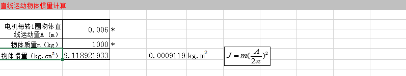

发表于 2019-12-17 08:53:20 | 显示全部楼层
 楼主| 发表于 2019-12-17 09:25:51 | 显示全部楼层
谢谢哈   研究一下
 楼主| 发表于 2019-12-17 09:27:23 | 显示全部楼层
你这个公式就是m*r*r啊    谢谢
发表于 2019-12-17 13:14:27 | 显示全部楼层
这是AGV小车吗,可以按这个表格公式计算。
 楼主| 发表于 2019-12-17 16:01:45 | 显示全部楼层
是AGV小车,不过算完了惯量比都有150+:1了  跟本到不了10:1
