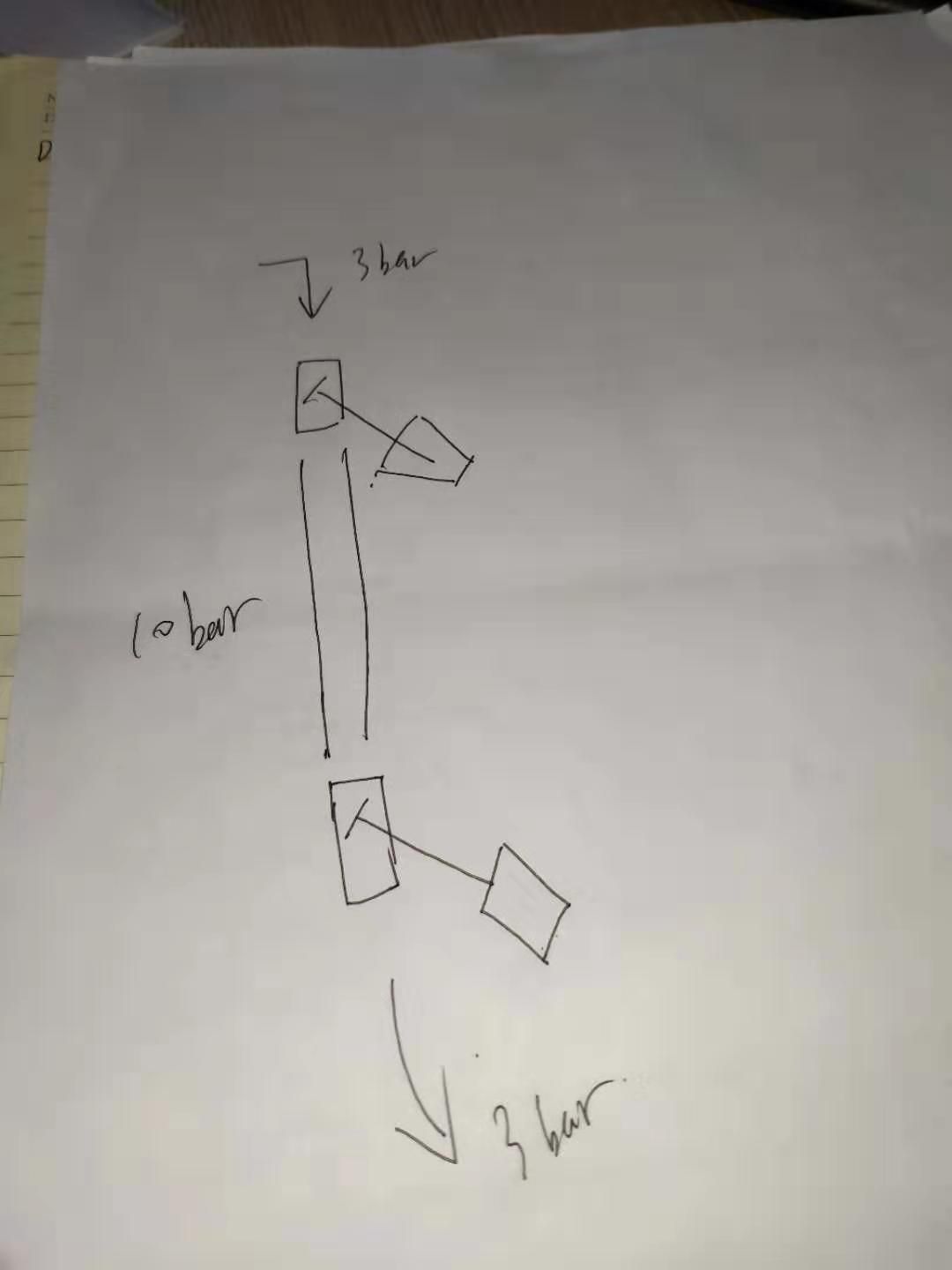

如图,鄙人不才,水路测试机已经做过一台了之前,当时却没留意这个问题。今天查阅角阀资料时候,看到正装与反装的却别,但是厂家的资料只提及一二,不全面!
所以发图来论坛求证。以便于下次设计时候有所改进!
那么问题来了,下图中按照流向的上端和下端,哪一端才能承受高压?

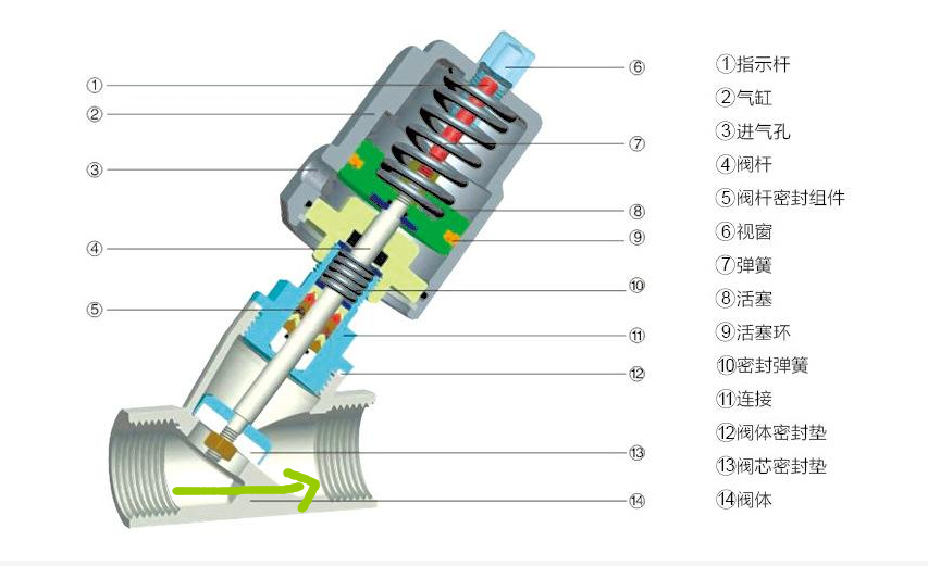

发表于 2019-12-16 13:44:17 | 显示全部楼层
流体从左到右,流体从高压测流向低压侧。
角阀就是90度的截止阀,不可以反装,反装,阀杆容易脱落。

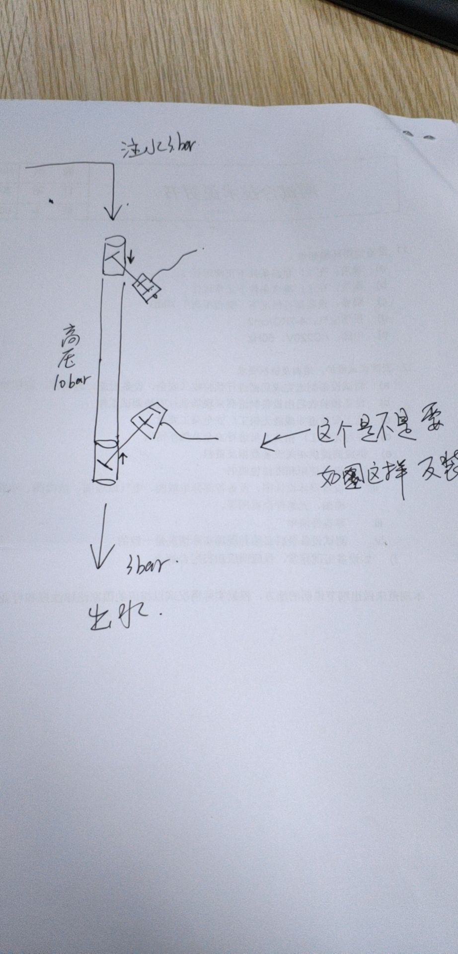

 楼主| 发表于 2019-12-16 14:24:15 | 显示全部楼层
101.jpg 上图中间段 高压,出水口反装的话,是否能启动开启!
图二,若是都正装,其中必定有一个是受反向力,而下口出 高压会不会顶开弹簧,导致密封性测试失效
