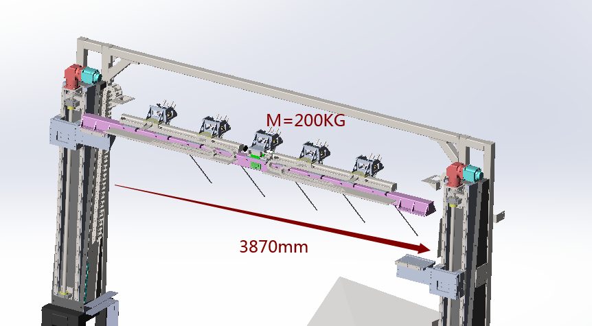

龙门双驱Z轴升降,跨度比较大,重量较大,200KG左右。如何保证左右龙门不出现一边高低情况,现已发现一种情况是一边电机报警时,该边龙门会下滑20mm。

主要是LZ的要求是多少?
 楼主| 发表于 2019-12-16 11:53:24 | 显示全部楼层
17567410 发表于 2019-12-16 11:26
主要是LZ的要求是多少?
越小越好,不会出现一边高低是最好的。

发表于 2019-12-16 13:17:51 | 显示全部楼层
横梁刚度足够,两边装两个位姿传感器,以一边位移传感器检测的数据为基准,控制另一边的电机来达到实现两边位移基本一致的目的。
发表于 2019-12-16 13:38:14 | 显示全部楼层
是闭环么的么。如果有光栅,很久之前听说双轴同步 两个都有光栅通讯到控制器 来实现同步。
发表于 2019-12-16 14:05:31 | 显示全部楼层
1.机械上是用双输出电机。
2.通过电气控制双电机实现。
 楼主| 发表于 2019-12-16 14:24:53 | 显示全部楼层
17567410 发表于 2019-12-16 12:30
这个没有要求的要求是最难滴
±1mm
 楼主| 发表于 2019-12-16 14:27:02 | 显示全部楼层
晓昀 发表于 2019-12-16 13:17
横梁刚度足够,两边装两个位姿传感器,以一边位移传感器检测的数据为基准,控制另一边的电机来达到实现两边 ...
这个我也有做,两边都做了原点感应器,但这是出现了一边高低后的补救方法,我想要的是避免出现一边高低。
 楼主| 发表于 2019-12-16 14:29:11 | 显示全部楼层
伺服电机有闭环,没得光栅
