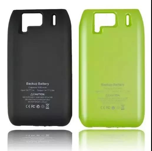

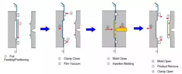

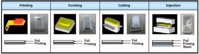

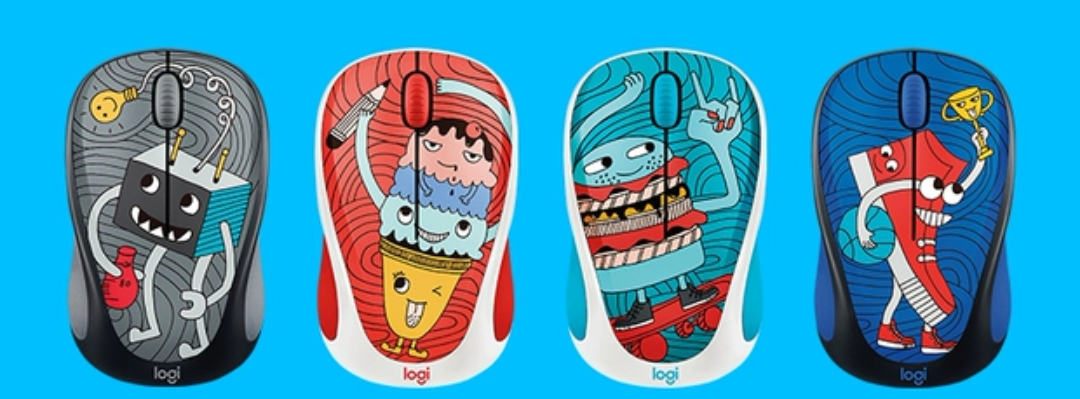

一、模内装饰技术(In-Mold Decoration-IMD)
模内装饰技术(In-Mold Decoration-IMD):是将已印刷好图案的膜片放入金属模具内,将成形用的树脂注入金属模内与膜片接合,使印刷有图案的膜片与树脂形成一体而固化成成品的一种成形方法。
目前业内把 IML-2D 和 IMR-3D 统称为IMD,即薄膜保留在产品上的为IML,去膜的为IMR。
IML工艺流程:
IMR工艺流程:
技术特点:
1、精美的装饰图文、标识内藏,不受摩擦或化学腐蚀而消失;
2、图文、标识及颜色设计可随时改变,而无需更换模具;
3、三维立体形状产品的,印刷精度准确,误差±0.05mm;
4、能提供图文、标识背透光性及高透光性的视窗效果;
5、功能按键凸泡均匀、手感好,寿命可达100万次以上;
6、三维变化,可增加设计者对产品设计的自由度;
7、复合成型加工达到无缝效果。

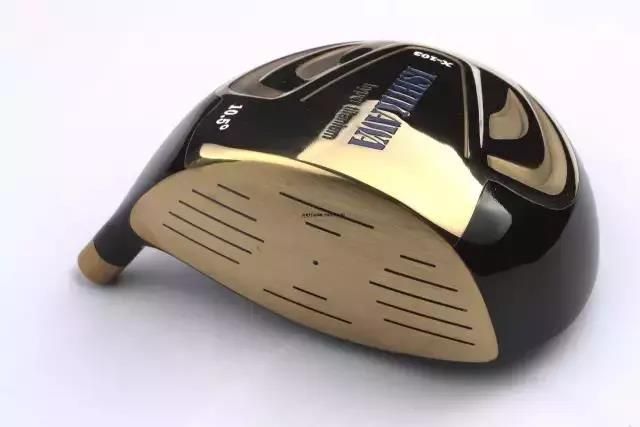

三、喷涂 ( Painting )
喷涂:利用喷枪等喷射工具把涂料雾化后,喷射在被涂工件上的涂装方法。
工艺流程:注塑→底漆→烘干→面漆→烘干
技术特点:
优点:
1、颜色丰富;
2、液体环境中加工,可实现复杂结构的表面处理;
3、工艺成熟、可量产;
4、有独特的透明度,光泽度高。
缺点:
1、成本过高,低成本定位产品不适用于此工艺;
2、工艺相对复杂,良率较低。
3、制品难以回收利用。

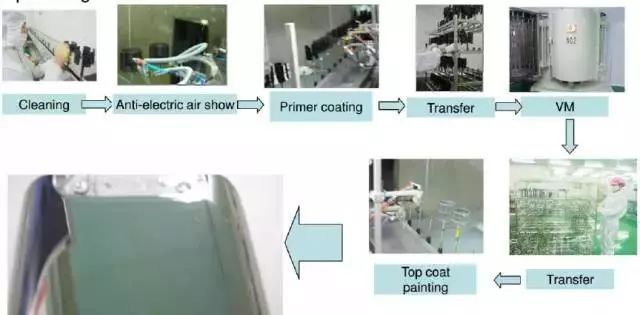

四、NCVM不导电真空镀(Non-Conductive vacuum Metalize)
NCVM:又称不连续镀膜技术或不导电电镀技术,是采用镀出金属及绝缘化合物等薄膜,利用各不连续之特性,得到最终外观既有金属质感且不影响到无线通讯传输之效果。
工艺流程:
技术特点:
1、所制产品不导电,可以通过高压电表几万伏特的高压测试,不导通或不被击穿
2、所制产品表面具有金属质感的同时可实现半透明化控制。

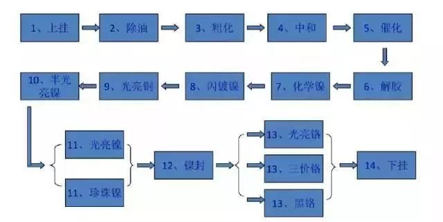

五、塑料电镀
电镀:使塑料以较高成品率及较低成本获得金属效果表面。与PVD相似,PVD是物理原理,电镀是化学镀,主要分为真空电镀和水电镀。
工艺流程:
水电镀工艺流程
技术特点:
优点:
1、重量减轻;
2、全面节省成本;
3、较少的加工工序;
4、仿真金属零件。
缺点:
1、包括金属插件在成型过程中不能变更;
2、塑模制造大于200平方英寸的零件比拉模之铸造困难的多;
3、电镀塑料用于某类家庭用具时存在着火的危险。

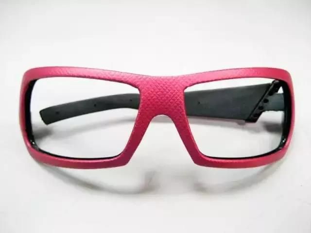

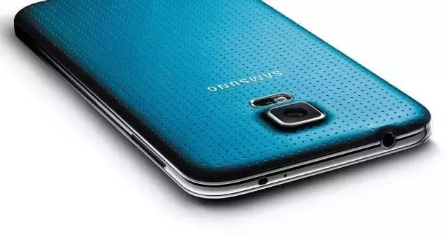

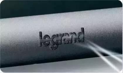

七、镭雕(Laser)
镭雕:也叫激光雕刻或者激光打标,是指利用高能量密度的激光对工件进行局部照射,使表面材料汽化或发生颜色变化的化学反应,从而留下永久性标记的一种打标方法。
技术特点:
1、范围广泛、安全可靠
2、精确细致、安全快捷
3、成本低廉、节约环保
八、咬花
咬花:是用化学药品如浓硫酸等对塑料成型模具内部进行腐蚀,形成蛇纹、蚀纹、犁地等形式的纹路,塑料通过模具成型后,表面具有相应纹路的一种工艺方法。
工艺流程:
模具接收→喷砂→化学清洗(酸洗)→贴花→上沥清粉→加热→上洋→干漆→化学腐蚀→化学清洗→喷砂→品检
技术特点:
1、提升产品的视觉效果和手感
2、防滑
3、增大表面积,利于散热
4、利于脱模,易于成型
