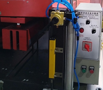

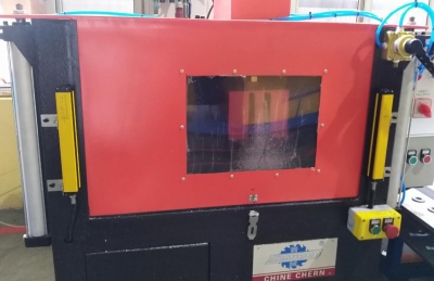

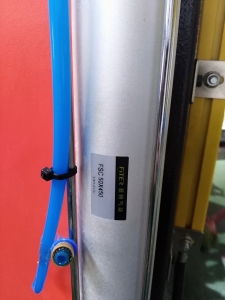

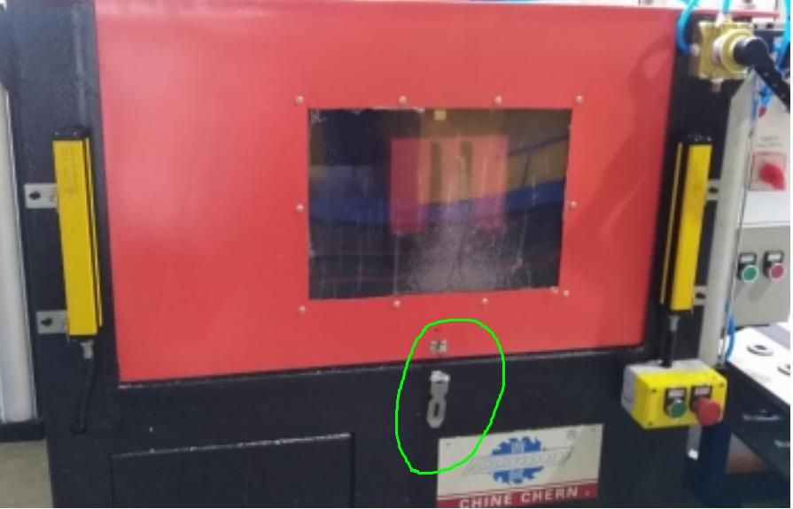

这是一台液压锯切设备

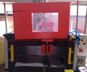

    当前面防护门打开的时候,竟然出现了这样的情况:整个升降门是歪斜状态,而且左侧的气缸活塞杆伸到底,已经弯曲!
    这台设备买来才用一个月不到,就出现这样的状况;估计再用不到几个月,左侧的气缸就会报废!而且影响美观,客户来参观,看到肯定会觉得很LOW!
    不知道这个门为啥这样设计,多半是为了节省成本才这样做吧,虽然说生意不好做,但设备基本的稳定性不能打折扣呀!
    拉杆气缸50X450,牌子也没听说过;我们公司自己做的设备和工装,最差也只用亚德客;前年汽车行情好的时候,一直都用SMC。

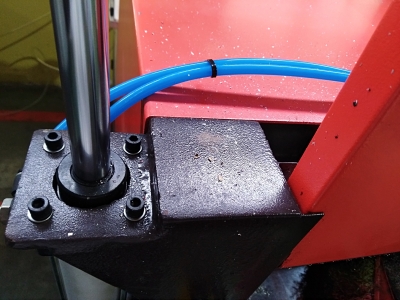

活塞杆与钣金联接的地方,平垫圈也不加一个!

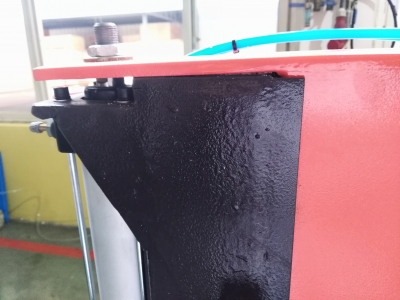

    升降门卡顿的主要原因还是此处:这个门竟然直接用钣金做成的U型槽做为导向,摩擦力大,而且会晃动;加上气缸行程比较长,导致整个升降门今天卡左边,明天卡右边。

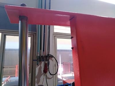

气缸缩回的时候硬碰硬
好歹油压缓冲器加一个伐,几块钱一个的东西!

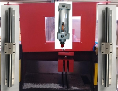

如果是我设计这个升降门,情愿把气缸只用一条在中间,两侧用铝托导轨做导向:
    一条50X450的标准拉杆150元,两套SBR20,长度500的铝托导轨只要78元;这样的方案输出力平衡,导向更稳定,成本还更低!

用个齿条结构当导轨都比这种U曹的好,就算用U槽,也好歹给加个滚轮啊

 楼主| 发表于 2019-12-16 12:47:05 | 显示全部楼层
|裔然发表于 12-16 10:20本质上看,这就是一个拍脑袋的”设计“
是啊,拍一拍是很容易的事情,我们使用者就难受了!
 楼主| 发表于 2019-12-16 12:48:43 | 显示全部楼层
|魍者归来发表于 12-16 10:32用个齿条结构当导轨都比这种U曹的好,就算用U槽,也好歹给加个滚轮啊
这个不需要精度,齿轮齿条到没必要,U型槽加导轨也是个不错的方案。
 楼主| 发表于 2019-12-16 12:49:38 | 显示全部楼层
|Samsun1234发表于 12-16 11:53用滚轮  加导柱   或者槽钢
导柱配直线轴承,也可以的。
